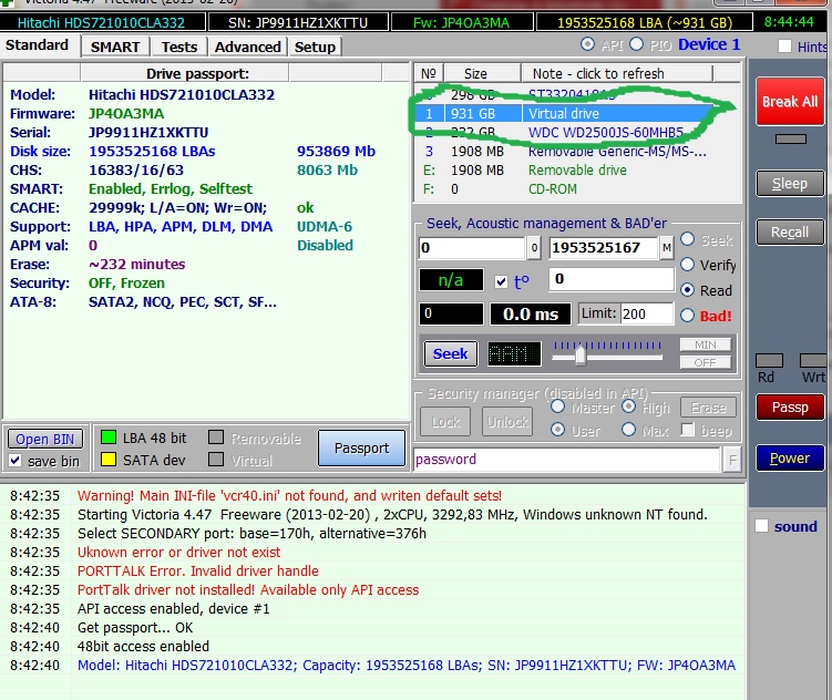

Опа! Запустил вику под вин7/AHCI - она пишет Virtual Drive. Причины?
1tb.jpg [ 215.39 КБ | Просмотров: 1164 ]
эт не причина, а следствие)... вика виндовая хоть и умеет работать с хардами под ahci режимом, но далеко не факт, что под этим режимом она корректно опознает все харды.. скорее всего используется некий драйвер эмулятор... по идее, если в ide переключить, то должна корректно опознать.
p.s. А вообще зачем в данный момент виктория нужна?)
Регистрация: 22.12.2012
Умеет и работает, успешно на своей делаю всё нужное, вы перепутали с дос версией, она не умеет.

Регистрация: 15.05.2009
А под чем не пишет?)
Виктория проверяет S=63 в логической CHS-геометрии диска. Может, чем-то левым разделы создавали.
в этом плане может быть заковырка к слову... скажем винда рабочая лайв сиди xp, а к ней подключается хард в gpt разметке, который хрюша явно не понимает... но так или иначе при переключении на ide всё всегда корректно отображается....
хотя, насколько я помню, шо так, шо эдак, но всё равно на работу теста это не влияет... тестить можно...
