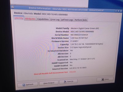

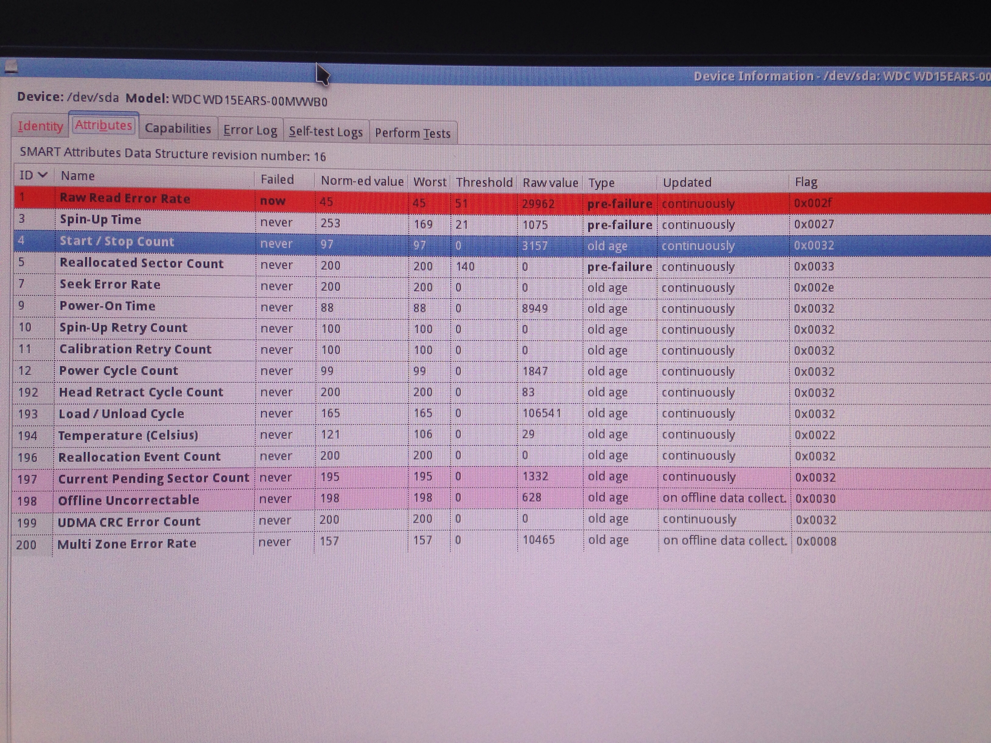

Доброго времени суток!
У друга уже года 2 лежит HDD 1.5 Tb WD 15EARS-00MVWB0, при загрузке BIOS выдает SATA Port ERROR. Отключил проверку SMART в BIOS - вставил Live CD - зашел в GParted SMART показывает кучу ошибок Raw Read Error Rate. Снимки смарта приложил (прошу прощения за качество на смартфон фотал с экрана). Подскажите рассматриваемый HDD можно положить на полочку и забыть? Или еще можно вернуть его к жизни... Может ошибка контроллера? Или старт/стопов слишком много?
Комментарий к файлу: SMART
SMART.jpg [ 3.81 МБ | Просмотров: 692 ]
Комментарий к файлу: INFO
info.jpg [ 3.16 МБ | Просмотров: 692 ]
