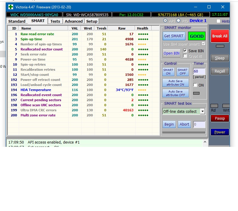

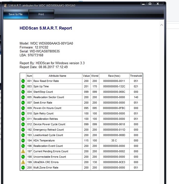

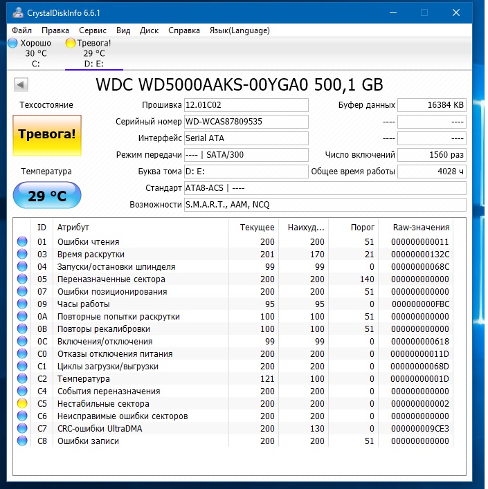

Ребята подскажите по смарту. Друг обратился что комп оч тормозит почти не возможно работать, его винт я вставил в свой комп, поклацал видеофайлы, запустил игру - все норм. вот сделал скрины смарта, подскажите он еще будет жить мож проблема в шлейфе либо пора покупать новый?
Обязательно всю эту портянку разместить без спойлера
Безымянный2.jpg [ 170.84 КБ | Просмотров: 1291 ]
Безымянный1.jpg [ 177.17 КБ | Просмотров: 1291 ]
Безымянный.jpg [ 204.98 КБ | Просмотров: 1291 ]
Регистрация: 12.12.2013
Igbin, сливайте инфу, затем той же викой трите пространство и снова скан, замените кабель.
