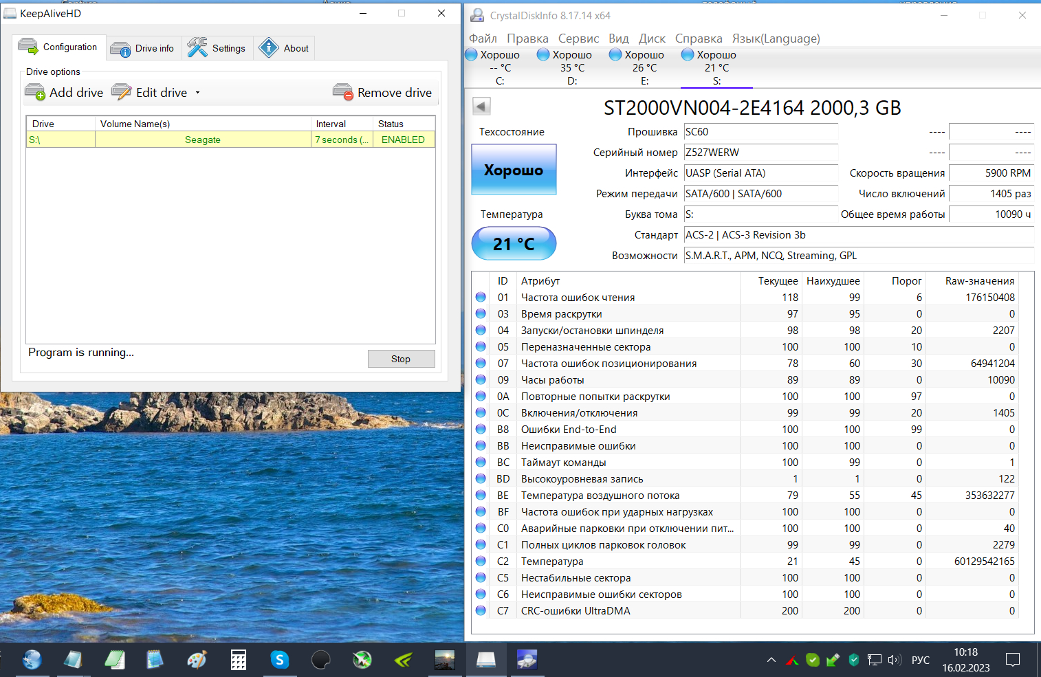

возможно, у меня ST2000VN004 в HDD/SSD BOX USB 3 от Ugreen, с комплектным кабелем. никаких "фатальностей" в SMART.
2023-02-16_101854.jpg [ 1.1 МБ | Просмотров: 7210 ]
