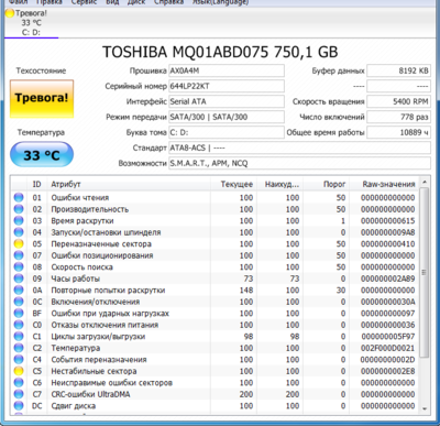

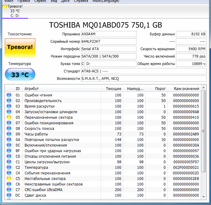

Регистрация: 24.08.2010
Меньше полугода поставил ssd отцу в комп, а тут он начал барахлить. Прогнал через викторию и чё-то есть подозрение, что пора диск по гарантии нести сдавать.
скрины
Сейчас ещё прогоняю через hard sentinel, но там похоже всё тоже печально, особенно при сравнении с этим же тестом на другом диске
скрин
есть способ подлатать диск или тащить в гарантийку?
Есть смысл забекапить его и изделать Secure Erase. Если ничего не изменится - тогда в гарантийку...
Такой вариант?

Регистрация: 15.07.2013
Фото: 112
montana75
сколько раз уже говорил, выкладывайте скрин смарта в деятичной системе!)
