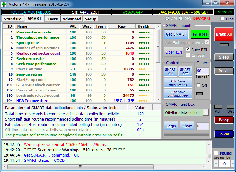

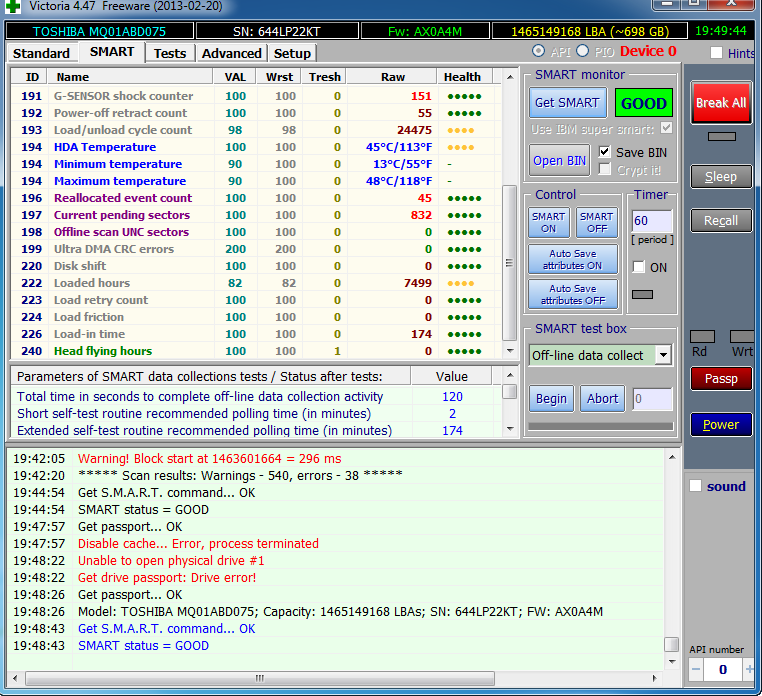

Godlike66 писал(а):
montana75 сколько раз уже говорил, выкладывайте скрин смарта в деятичной системе!)
Вот пожалуйста, скрины
Штук двадцать бы сделали и без спойлера выложили... Ачотаковато...
2017-07-19_194951.png [ 86.23 КБ | Просмотров: 1307 ]
2017-07-19_194513.png [ 78.07 КБ | Просмотров: 1307 ]
2017-07-19_194445.png [ 64.79 КБ | Просмотров: 1307 ]
Не жилец. На помойку.

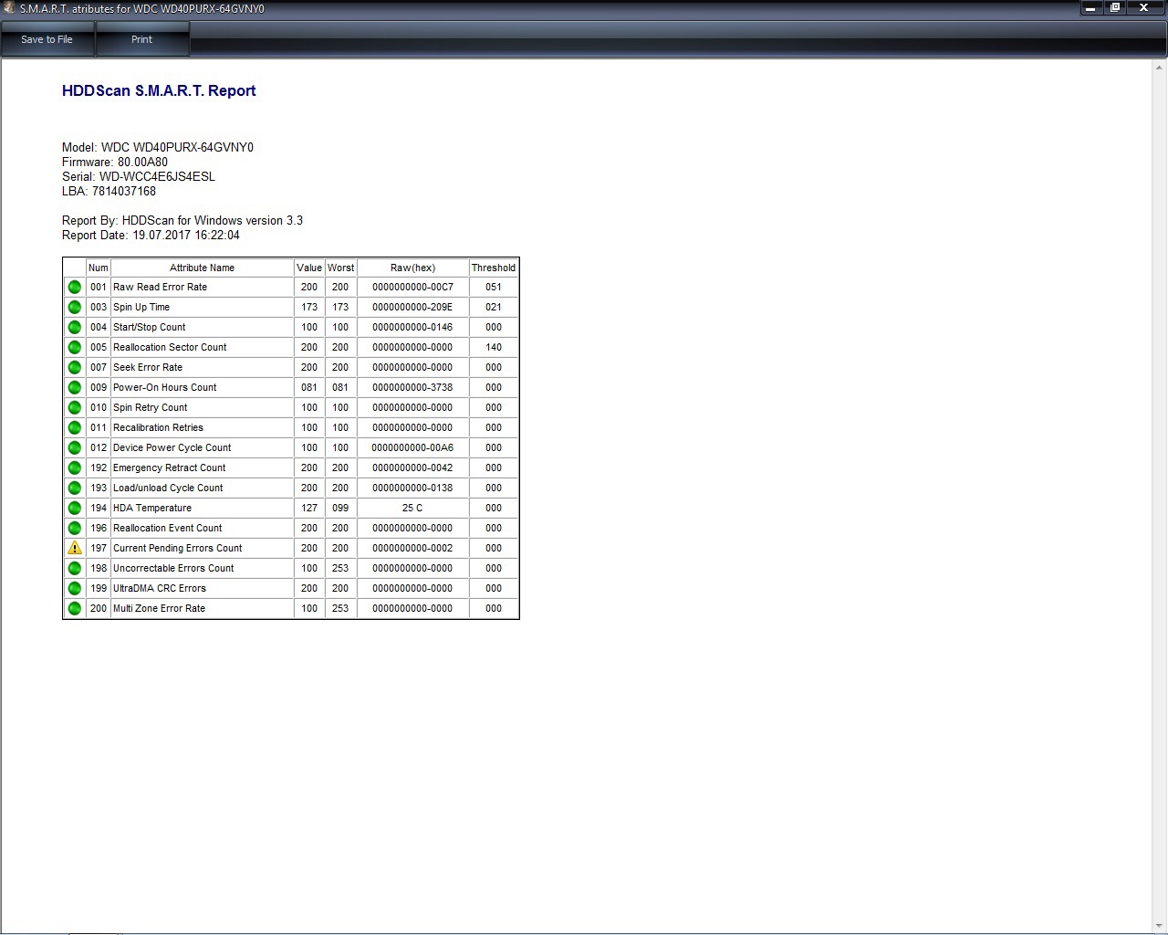

Подскажите пожалуйста, решить нужно быстро, стоит ли брать диск с рук с таким смартом, говорят использовался мало. Есть какая то ошибка по смарту, ни я, ни хозяин диска не разбираемся

jhonny
пусть смарт в 10тичной кодировке выложат

цифра 2 будет 2 в любой кодировке. :-) А сколько отработал не сложно посчитать, если шибко интересно. 14136 часов и 2 нестабильных сектора. В приципе не смертельно. за полцены пожалуй можно.
Регистрация: 22.12.2012
mol61 я б не брал даже за пол цены, вдруг там больше найдётся. :oops:

jhonny
Можно взять он еще на гарантии почти год.
https://support.wdc.com/warranty/warran ... px?lang=en
Serial Number
Status 
Model Number
Description
Expiration Date
WCC4E6JS4ESL In Limited Warranty WD40PURX
WD Purple 06/26/2018 
