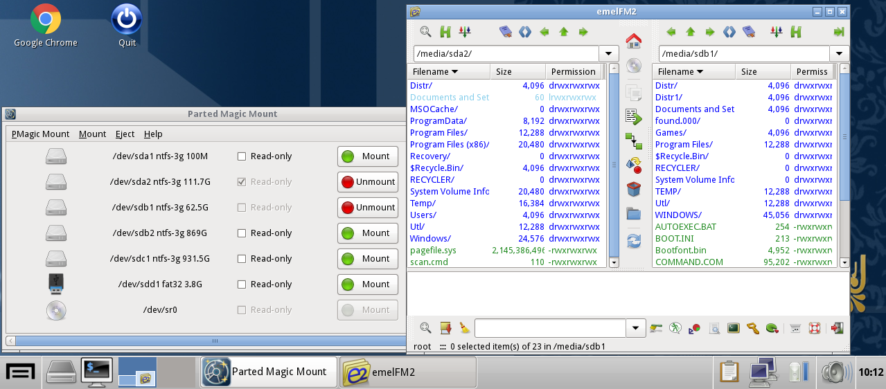

DimaSeven писал(а):
подскажете средство каталогизирования файлов сродне утилиты командной строки dir/?
В *nix "это" называется ls, в окне терминала Parted Magic напечатай ls -- help - узнаешь много интересного... :-)
Но можно и двухоконным файловым менеджером пользоваться - и для просмотра, и для копирования. И при монтировании разделов накопителей есть сразу птичка "Read Only" - как тебе хотелось.
Screenshot07272017.png [ 225.81 КБ | Просмотров: 996 ]
