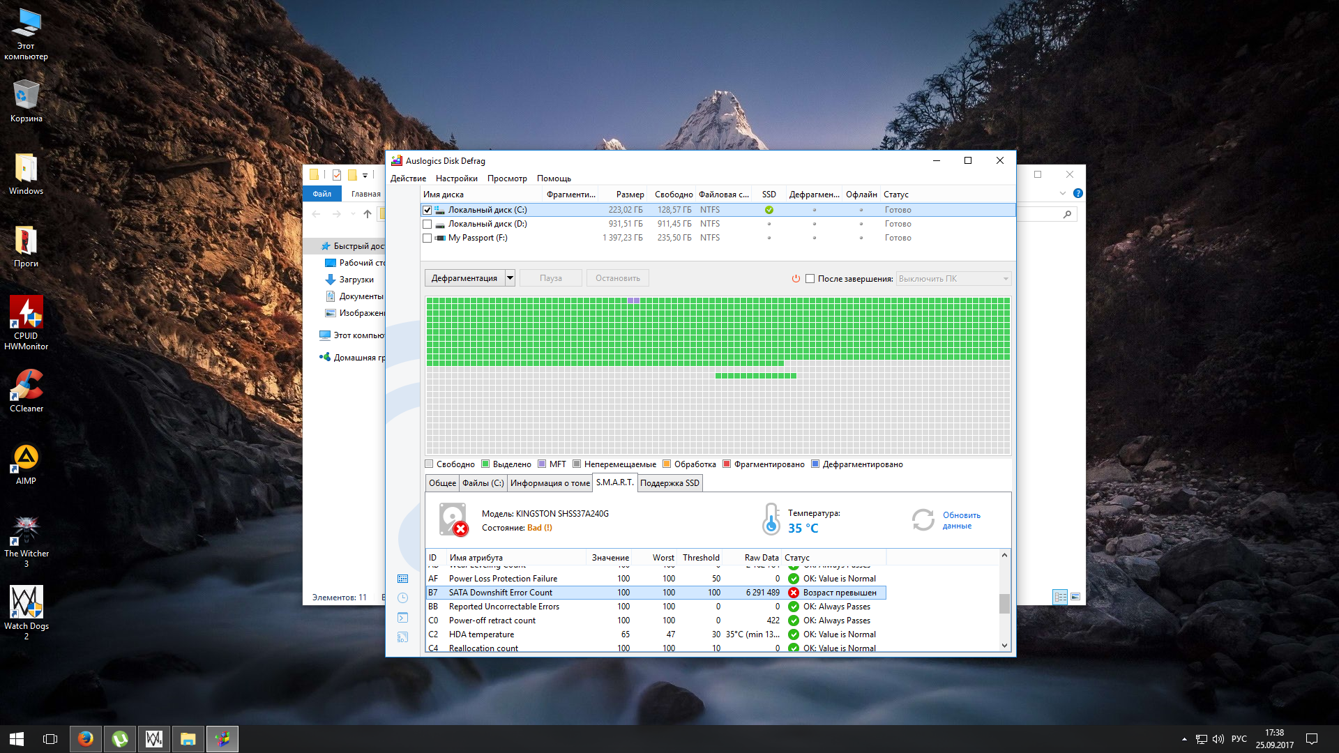

Приветствую.Смарт ссд показывает данную ошибку.Насколько это серьезно?
Буду благодарен за ваши советы

Этан
SATA кабель нужно поменять (обжать, почистить)

Tomset Так как ссд переехал с другой платформы,сата кабель был заменен,на прошлой системе данная ошибка тоже была,зависит ли от нее работоспособность диска и может ли решить ее обновление прошивки ссд?

Регистрация: 22.12.2012
Ошибки эти накопительные, если не растёт, то и проблем нет.

Sania. В том то и дело,что растет количество.
Могут ли из за этого быть какие то проблемы с системой и решит ли эту ошибку обновление прошивки ссд?
Проблему решит замена SATA кабеля, очистка контактов на разъёме спиртом, повлиять на плохой контакт кабеля прошивка никак не может.

Sania. Т.е. однозначно проблема завязана только на сата кабеле и контактах?
Сата кабель заменял,к решению проблемы не привело.
Редко может быть глюк в прошивки или проблема в конденсаторах интерфейсных, либо плохая пайка.

Sania. Если не сложно,можете объяснить чем это плохо и нужно ли решать эту проблему?
Обычно это вызывает фризы, синие экраны. Вы должны были уже это почувствовать очень давно.
