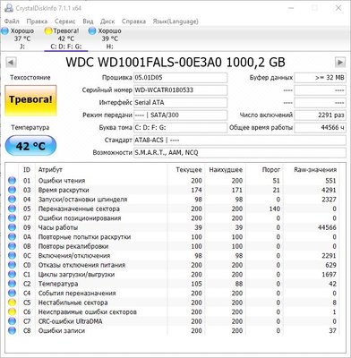

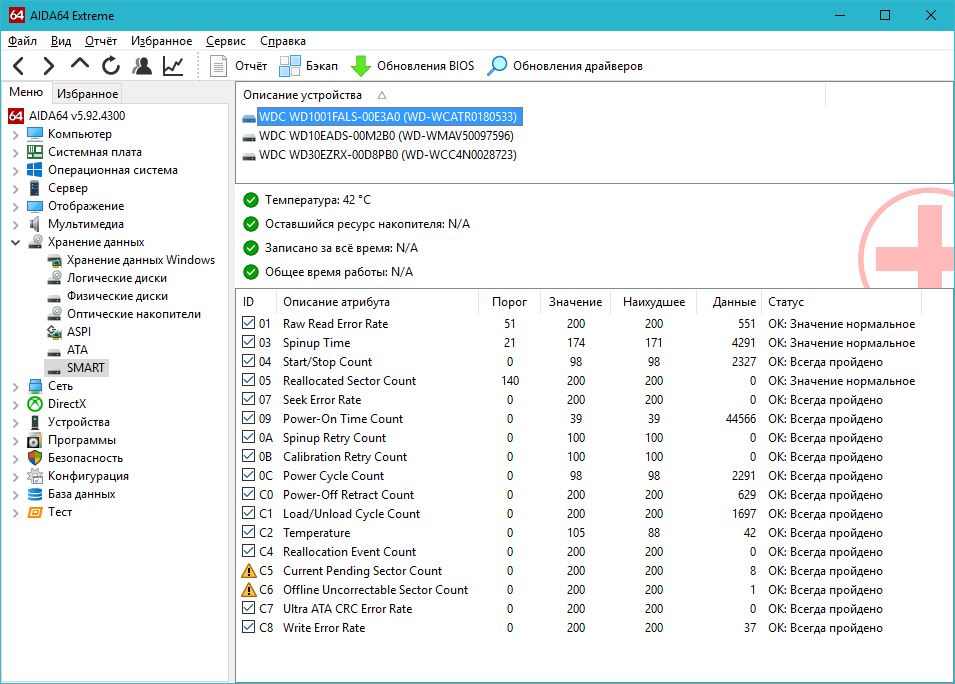

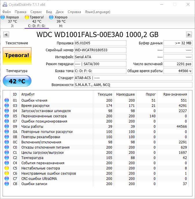

Жесткий диск WDC WD1001FALS-00E3A0, 1 Тб (года 4 ему). Стоит на нем ОС, программы и т.п.
Вот такие параметры вылезли:
C5 Current Pending Sector Count 8
C6 Offline Uncorrectable Sector Count 1
"Aida и CrystalDiskInfo"

Беда? Что делать? Надо ли прогонять что-то в Victoria или MHDD как написано в шапке?

Регистрация: 22.12.2012
Проганите с ремапом викторией или МХАДИДИ.
Регистрация: 15.07.2013
Фото: 112
pumas
сканируй в mhdd в режиме erasedelays
