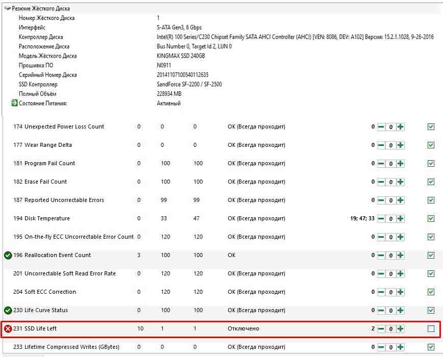

Регистрация: 29.08.2016
Откуда: Moscow
Можно ли как-нибудь сбросить параметр SSD Live Left?
ssd smartn.jpg [ 59.36 КБ | Просмотров: 803 ]
Из-за этого параметра здоровье диска отображается как 0%, если снять галочку в Hard Disk Sentinel с параметра "SSD Live Left", то здоровье 100%.
Диск в таком состоянии работает уже 2 месяца.
