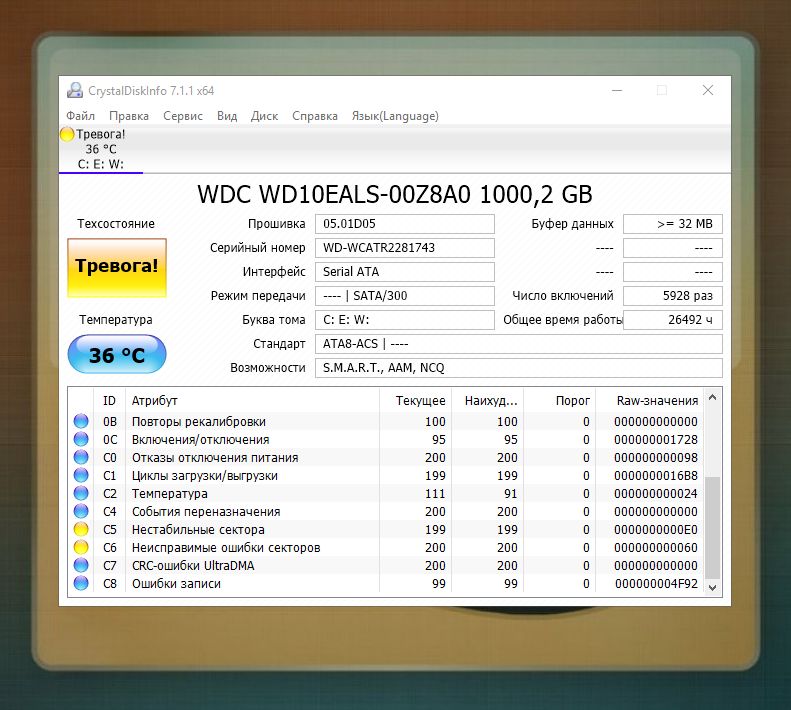

Подскажите пожалуйста, что с жестким диском.
Винт WD10EALS 1000Gb, винда стала грузиться бесконечно долго, на любом режиме, безопасный, и пр., как будто зависает.
Из под PE-винды диск открывается, читается но файлы копируются крайне медленно. Вирусов, не обнаружил, тест поверхности и на ошибки из под винды прогонял, ничего.
В смарте с5: 199-199, с6: 200-200.
В Досе ни одна утилита типа виктории диска не видит ни в одном режиме.

Georg1, смарт диска кидайте. яв досе ещё и порт подключения нужно правильно выбрать, не только перевести AHCI в IDE режим.
Регистрация: 08.10.2017
Вот смарт:
smart.jpg [ 96.57 КБ | Просмотров: 557 ]
Порты менял, без результата, не видит диск.

Регистрация: 22.12.2012
Голова пимирает, ищите замену.
