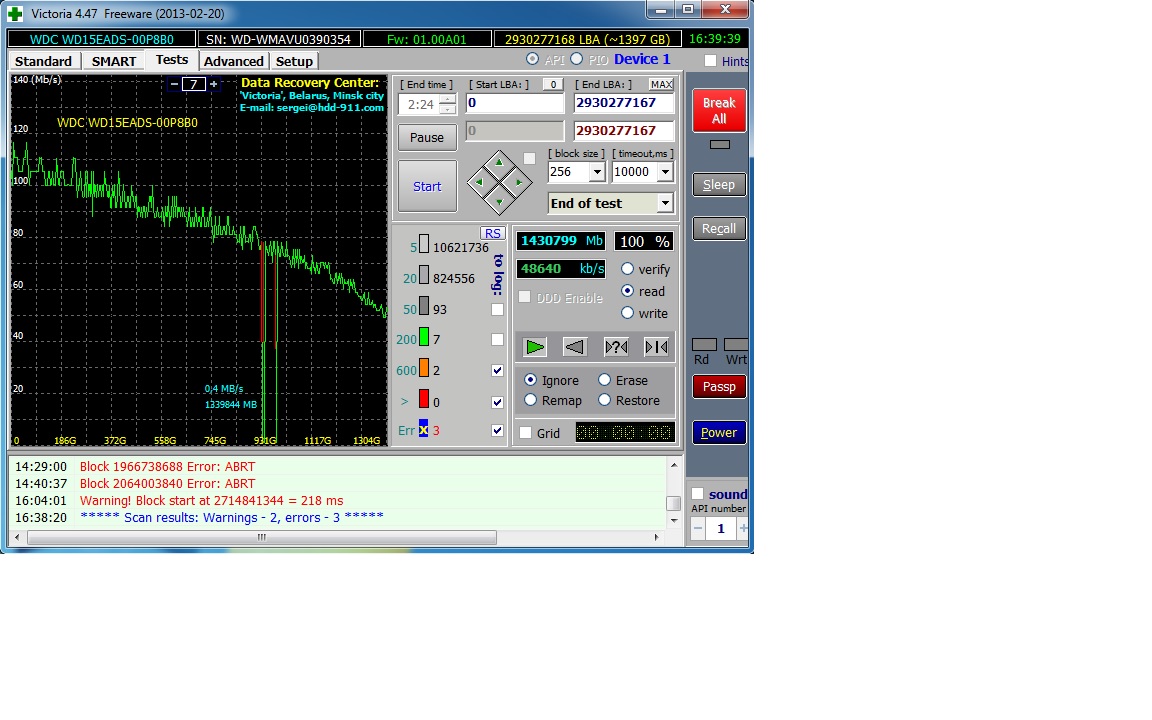

Регистрация: 31.01.2009
вот смарт. https://forums.overclockers.ru/download/file.php?mode=view&id=92155&sid=3f8c0be2548d0be46000e844bbde29d6

просто сказали сначала смарт сделать, я сделал. что лучше ремап или врайт(кстати при врайте что то еще надо отмечать? или просто врайт и старт?
Регистрация: 22.12.2012
deniswizard, это не смарт, смарт рядом вкладка, делается за пару сек, вы скан сделали.

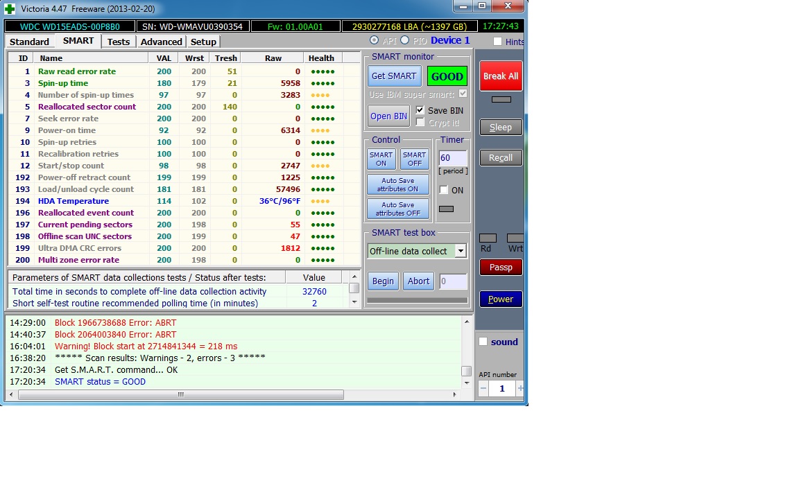

смарт 2.jpg [ 230.55 КБ | Просмотров: 538 ]
Не всё поместилось, ползунок ниже.

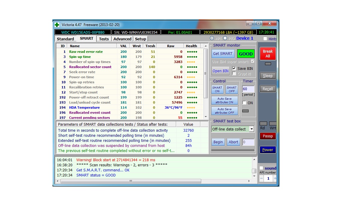

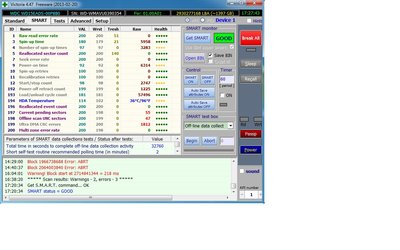

смарт 3.jpg [ 225.74 КБ | Просмотров: 535 ]
Проблема с кабелем SATA, нужно поменять, и возможно софт бэды, после замены кабеля, поставить на перезапись диска, отметить write и нажать Start, после перезаписи смарт показать.
