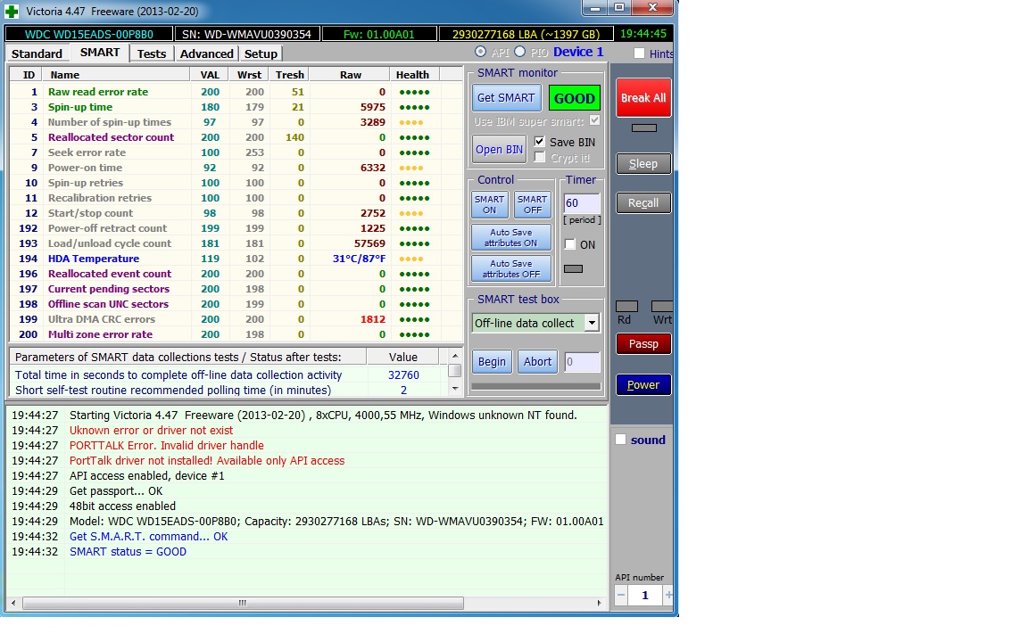

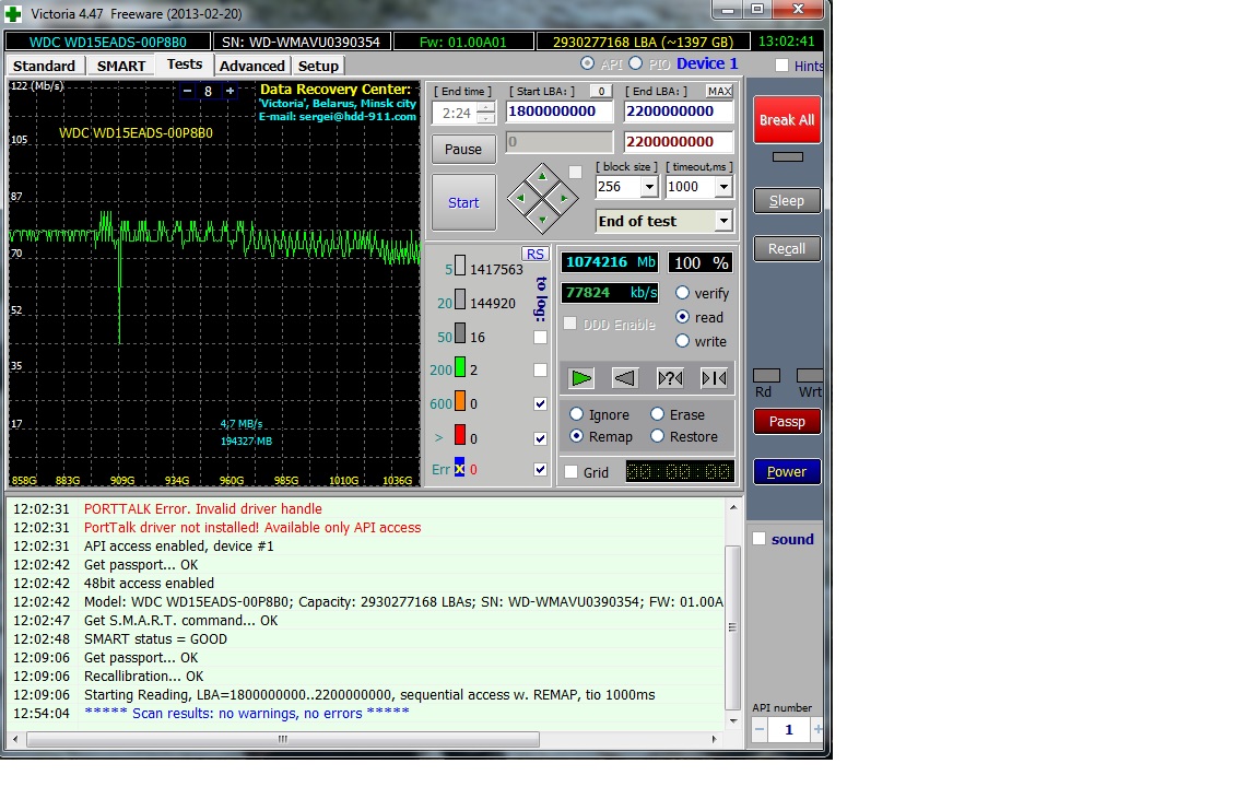

Регистрация: 31.01.2009
Вот после ремапа и смарт после ремапа.
смарт 7.jpg [ 249.19 КБ | Просмотров: 673 ]
смарт 8.jpg [ 257.8 КБ | Просмотров: 673 ]
Регистрация: 15.08.2017
Откуда: СССР
Да вроде всё нормально.

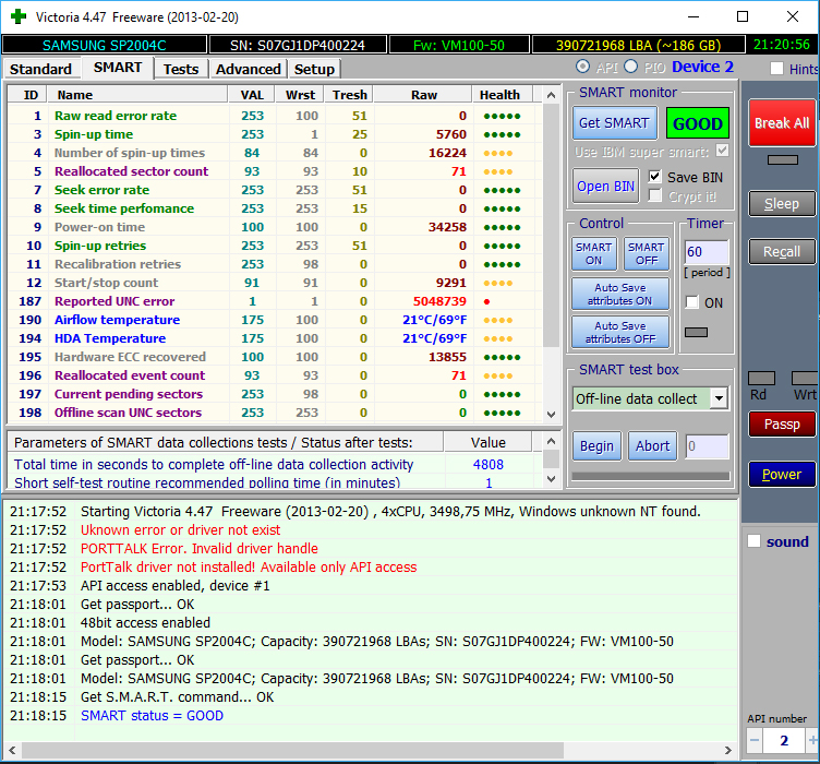

Регистрация: 30.07.2016
Godlike66 писал(а):
Askaman
смарт харда бы увидеть
вот смарт
Без имени-2.jpg [ 628.46 КБ | Просмотров: 639 ]
Регистрация: 22.12.2012
Диск не пригоден что бы хранить на нём важные данные, копируйте с него инфу и на пенсию его.

Sania.
ещё пригоден.. для файлопомойки..
лишь пройтись записью по всей поляне...
а так для начала просканить с ремапом...
Они всё равно будут портятся,если только файлы не нужные, я же написал, важных не хранить. Только подсчитать сколько было педингов, ужаснуться можно.
А делать скан, когда в смарте нет педингов, бессмысленно, тем более нужно стащить важные данные сначале, после как стащатся, хоть и сканит, ремапить, ерезить и так далее.
