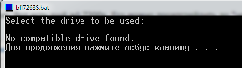

Регистрация: 24.11.2010
Всем привет! получилось AD-5260S только до AD-7260S (прошивка 1.61),
а как дальше "проапгрейдить'' до AD-7263S?
crazycat писал(а):
прошиваеш буткод 7263 c помощью BTFlash
После нажатия Y - "не найден привод" (по-ангийски...)

juk_777 такое ?
btfl.PNG [ 16.59 КБ | Просмотров: 4470 ]
crazycat
crazycat писал(а):
juk_777 такое ?
Да - точно такое же окно.
crazycat
Ну так что - получится или это предел?
