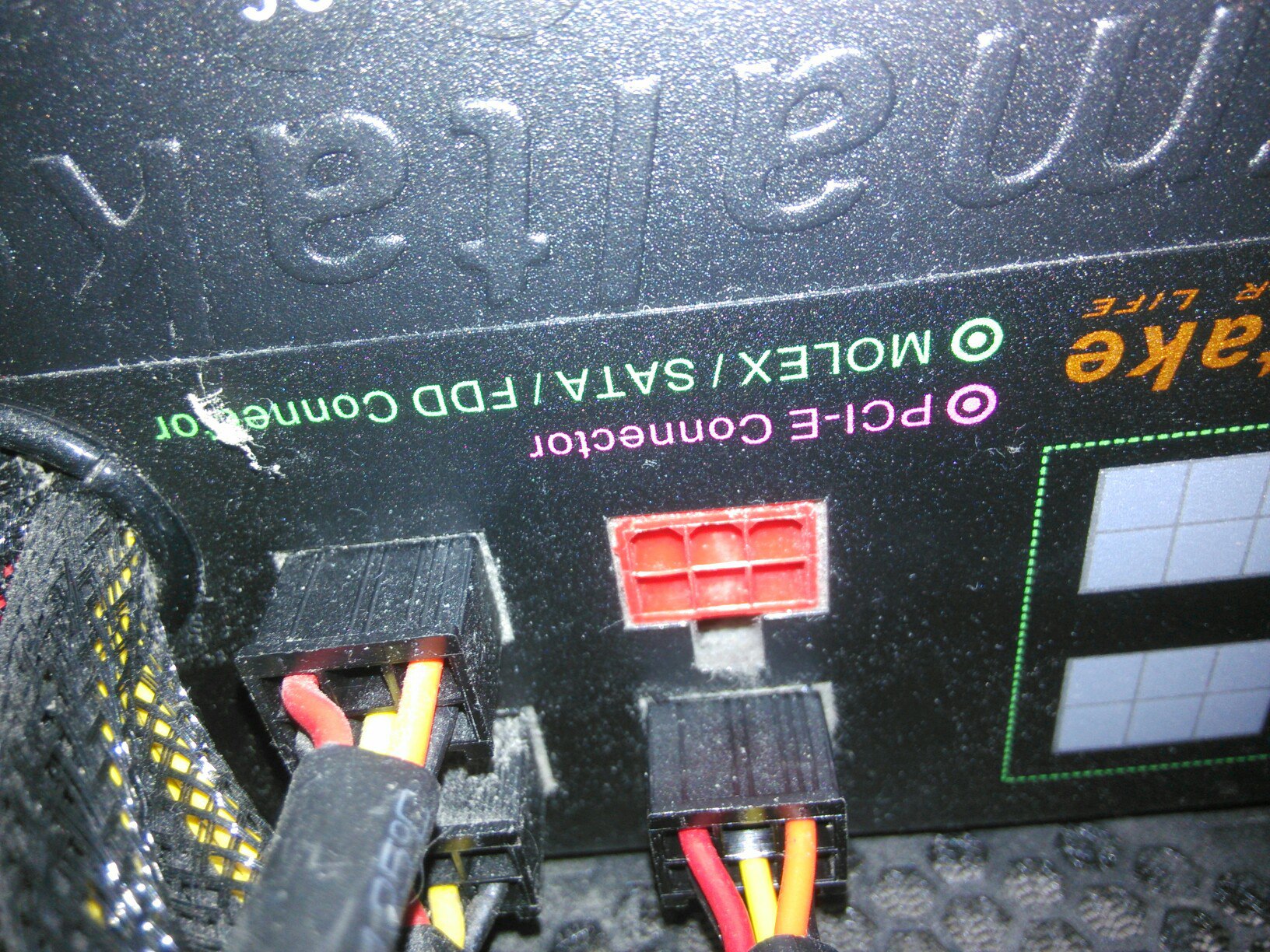

sema писал(а):
У меня есть модульный TT. модули для дисков и PCI-E 6-ти пиновые и в принципе всунуть можно и наоборот. Сам понимаешь что тогда будет. :rip:
бэээлин :| диск на помойку? вариантов никаких? может там просто сгорело что или пробилось, заменить и вуаля?

Ну так бы и написали, у меня разъём питания видеокарты вообще никак не впихнуть и не перепутать, откуда мне знать что ТТ гадость решила сделать своим пользователям.

Как то раз я от другого модульного БП взял питающий конец, уже всё подключил, палец уже потянулся к кнопке включения, и тут мне в голову ударило, а кабель то от другого БП счас мне всю систему пожгёт - проверил мультиметром - и правда, там +12в и +5в линии наоборот были подлючены, знатный был бы фейрверк :D
Может быть, надо смотреть что, диагностику провести.
Возможно и без фейерверка, просто дымок и бух.
Расскажите, что значит наоборот? Вы о обычных кабелях питания самих бр говорите?
обычный провод molex на 4 контакта, по красному проводу шло +12в, а по жёлтому +5в
а должно наоборот

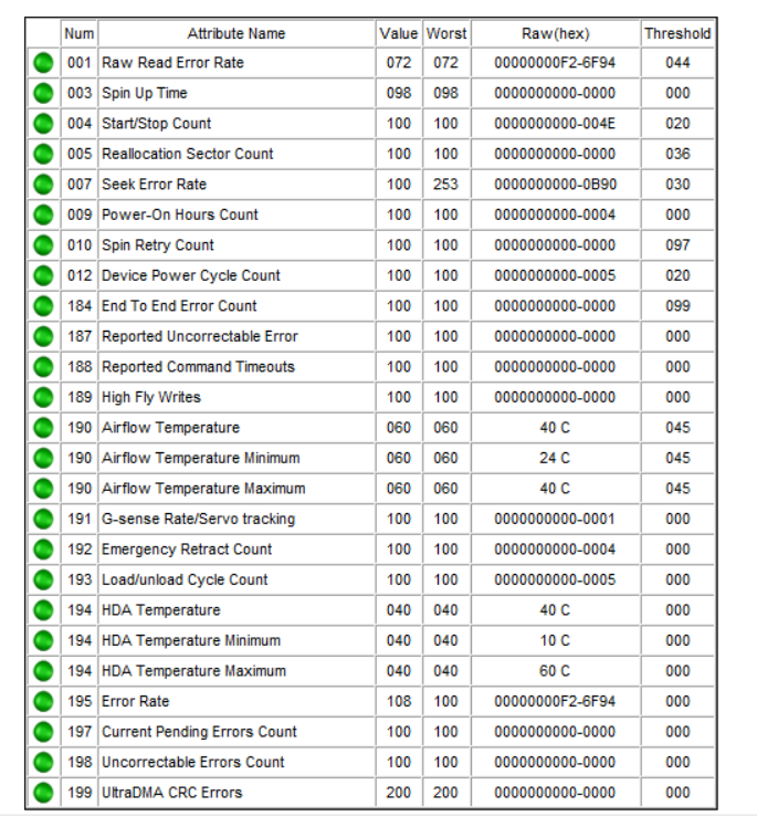

Регистрация: 12.12.2013
о чем говорит нулевой пробег на диске который не может быть новым??
Регистрация: 02.05.2006
Пытались ремонтировать программно, сбросили SMART.
Tomset
а после такого ремонта диск вообще может считаться надежным??
купил такое чудо, теперь незнаю что делать с ним ))
смаррт.png [ 233.11 КБ | Просмотров: 840 ]
smiley92 писал(а):
а после такого ремонта диск вообще может считаться надежным??купил такое чудо, теперь незнаю что делать с ним ))
Это смотря, что с ним было.
Тестировать нужно.
Прописать и почитать всю поляну.
Выключить, дать полежать, покрутить в руках.
Опять по тестировать.
Если там есть пыль на фильтре от царапин, которые скрыли, она вытряхнется и попадет под головы, появятся новые задержки и сбои.
Да был бы он в порядке - кто и зачем стал бы SMART сбрасывать?.. ;)
С уважением,
Олег Р. Смирнов
В целом после ремонта работает долго и счастливо порядка 10%, а 90% отремонтированных достаточно быстро дохнут.
Эти цифры для случаев когда диски периодически используются полностью.
А так срок жизни после ремонта, больше зависит от характера использования. Может данные так лягут, что хард не будет лазить в проблемную, зацарапанную область.
И не будет часто останавливаться, тогда пыль все время будет удерживаться на фильтре потоком воздуха от крутящихся пластин.

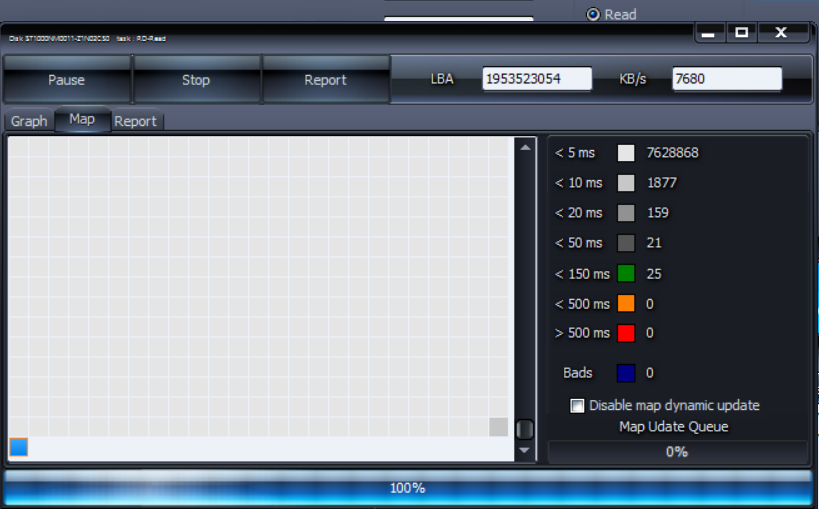

сделал тест записи, только 5 секторов в конце больше 150мс
вроде все неплохо? ))
smiley92 писал(а):
сделал тест записи
Только на записи диск бессмысленно проверять.
Диск записанное не проверяет. Проверяется только механизм поиска места куда писать.
Т.е. по сути при записи проверяется только серво разметка.
Запись делается для того, чтобы исключить события плохой записи ранее, не известно в каких условиях он раньше писал.
Может его ногами пинали. :)
А вот чтобы проверить, как он записал, нужно обязательно выполнить чтение.

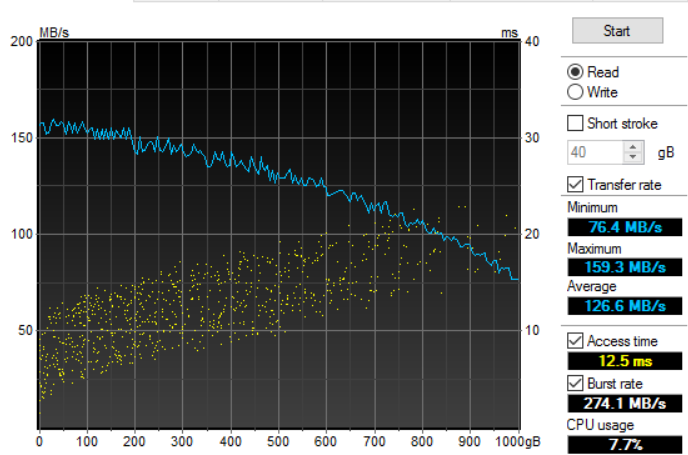

вот посмотрите сделал тест чтения и скорости, у такого могли быть проблемы в прошлом?
3.png [ 88.26 КБ | Просмотров: 781 ]
скан.png [ 121.03 КБ | Просмотров: 781 ]
может диск и правда новый был ))
