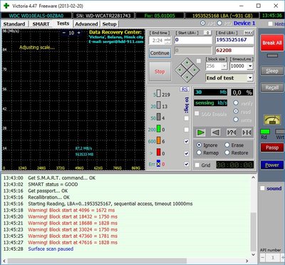

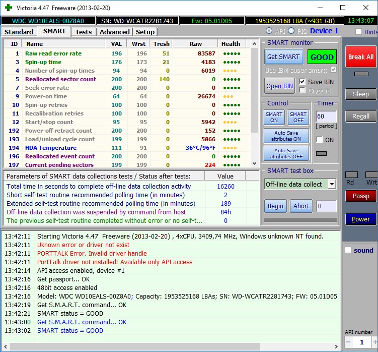

Подскажите, купил новый диск взамен ставшему внезапно медленно работать старому, копирование множества мелких файлов с него происходит крайне медленно, но большие файлы копируются с нормальной скоростью. Это т.н. слоу респондинг? Может диск еще можно починить? Программно как-то?
насколько медленно?, измерьте с помощью CrystalDiskMark

Регистрация: 22.12.2012
Georg1
Смарт виден не весь, переделайте.

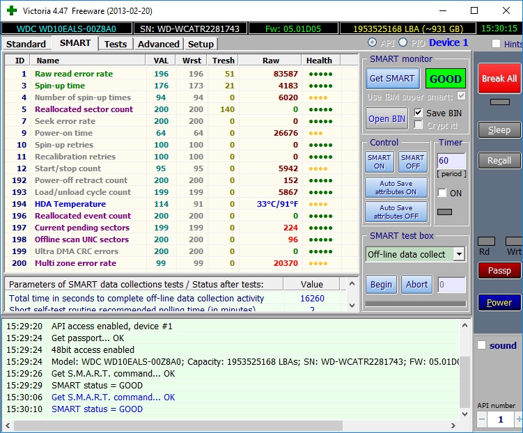

Регистрация: 08.10.2017
Переделал

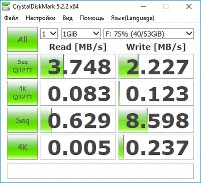

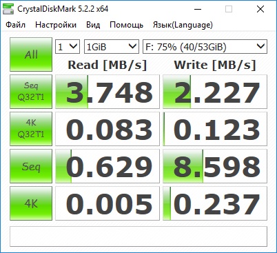

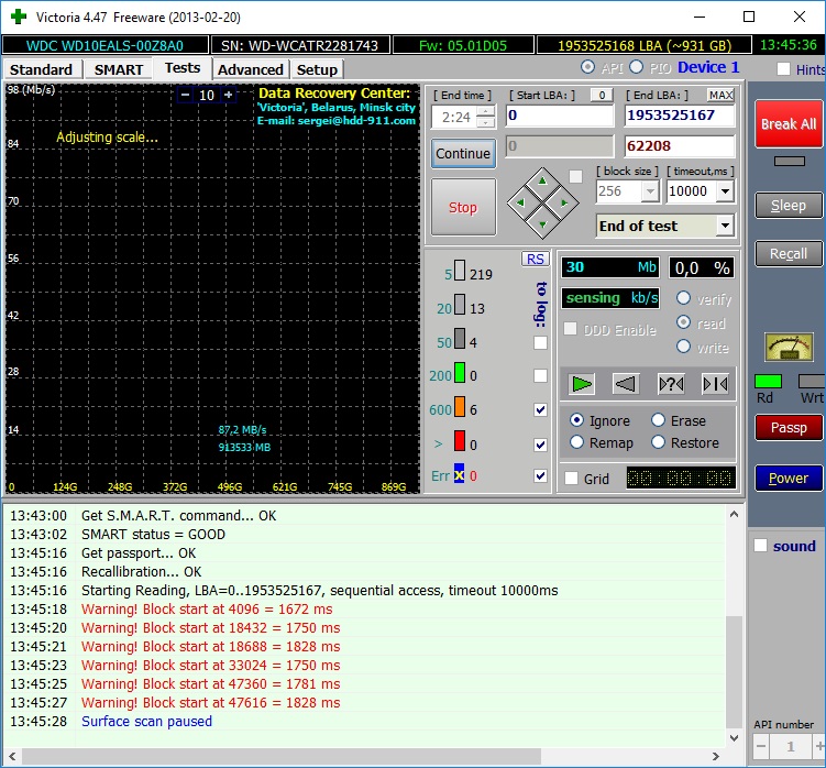

В "виктории" скорость при тесте в сто раз примерно медленнее. Новый диск 200 000 kb/s старый проблемный - 2000 kb/s.
Кристалмарк прилагаю.

Но при всем этом, например фильм больше 2х гигов переписывается со старого на новый диск за 20 секунд.
Голова помирает. Возможно если прописать всю поляну нулями, будет временно лучше.
