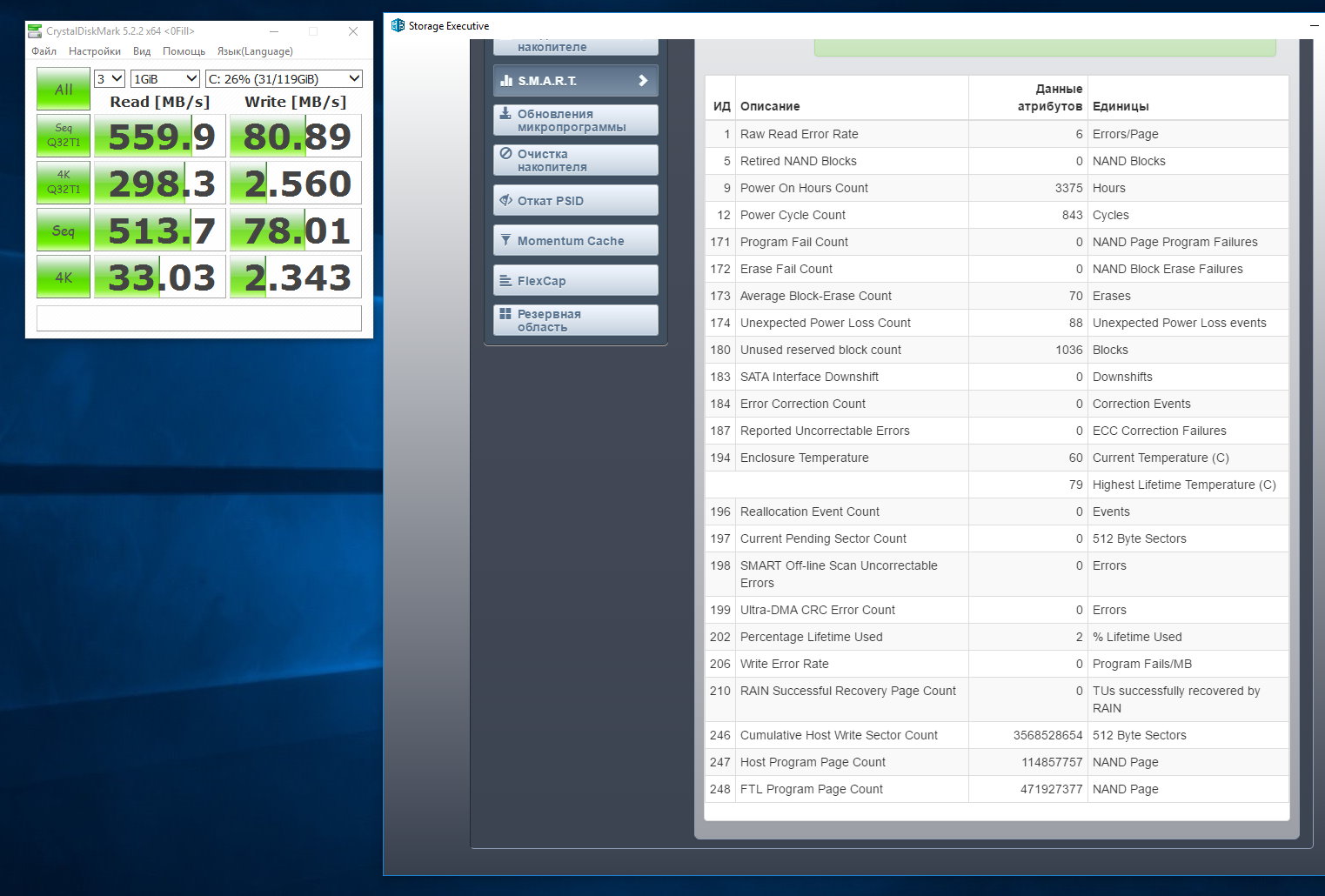

мужики, подскажите что за беда
crucial ct128m550ssd3 ssd 128gb msata
тестил сразу после установки были скорости 560/380, остальные тоже были в норме (сравнивал со статьями в обзорах)
поставил десяток игр на другой хард и офис на ссд
тестирую скорости 560/80!!!
прогнал тест полностью прихерел
прошил последней прошивкой - не помогло никак, без изменений
что случилось???
тест и смарт

Регистрация: 22.12.2012
Может Trim не проходит, надо поставить драйвер контроллера дисков другой.

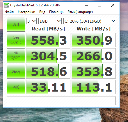

Добавлено спустя 7 минут 27 секунд:
удалил устройство. перезагрузил
всё практически вернулось
Нужно не удалять, установить другой, через обновление и выбора там что то типа "пункта" для выбора дров, надеюсь в диспетчере устройств и т.д. разбираетесь, то что вы удаляете не факт ставится другой, заново тот же может встать, а помогло возможно встроенная в ссд самоочистка.
