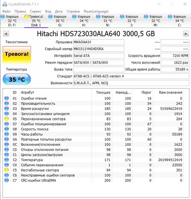

Подскажите, стоит ли уже выкидывать винт?, из системы уже один раз пропал, переткнул кабели и опредилился, ремап особо не помог. Хочу еще low level format попробовать.

DemonAk
имеет смысл пройтись прогой hdd low level format tool. в принципе хард можно использовать как файлопомойку для маловажных данных..

DemonAk писал(а):
Хочу еще
"Какое низкое коварство
Полуживого забавлять" - (c) - А.С.Пушкин
Не мучай ты уже его - выкинь нафиг...
Прошелся форматом, нестабильные сектора пропали, но все равно значения 05, С4 растут. Похожей действительно только на свалку)
Ryzen 7950x3d, ASRock X670E Taichi Carrara, 4x32gb HMCG88AEBUA081N@5600, Gigabyte RTX 4090 Gaming OC, Windows 11 x64 Pro
ну дык естественно... ибо претенденты переназначились это отметилось в смарте.
Как говорил выше, можно использовать хард для маловажных данных, а также как экспериментальный...
