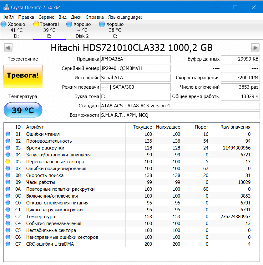

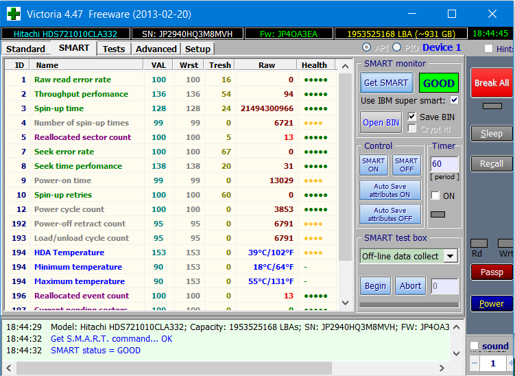

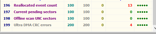

Кому верить? Виктория вроде пишет что норм, а Кристал говорит тревога.
Поживет еще диск или в утиль?

Регистрация: 22.12.2012
cecotto
Верить обоим. Виктория показывает плохо если диску хана, остальное она надеется на оператора, то есть вас, вы взглянув в смарт поймёте что не так.
Кристалл оповещает о проблеме, и тем более он не пишет плохо, только тревога, значит нужно обратить внимание, есть проблема, на то он софт для ламеров.
Диск ещё проработает, всего пока 13 бэдов, но естественно это не говорит что диск не помрёт, даже при идеальном смарте, он может сдохнуть внезапно и без предупреждений.
