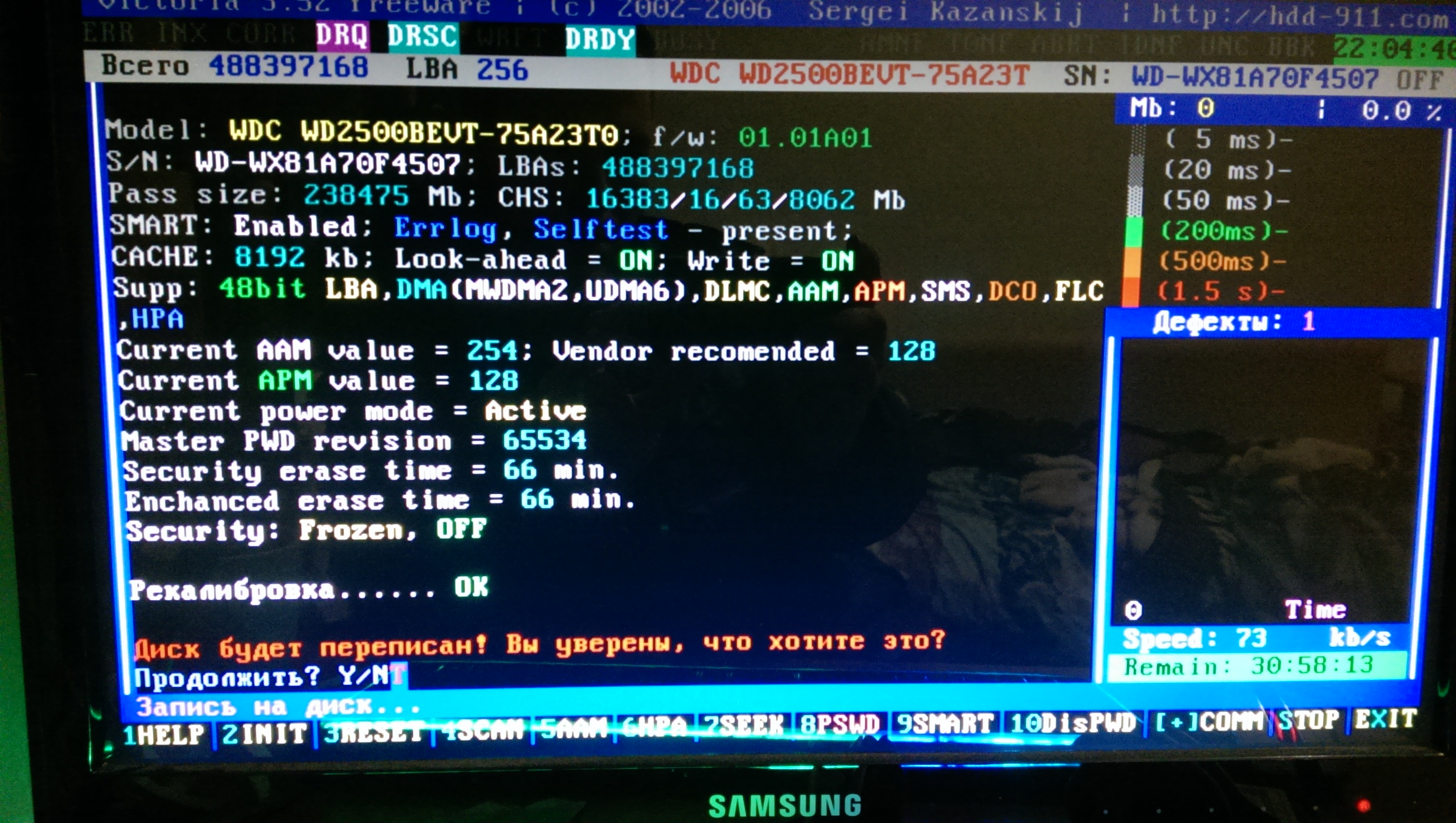

Регистрация: 14.09.2012
Откуда: Стерлитамак
Здрасьте. Хочу сделать полное стирание HDD в Victoria Из под DOS. Но программа, почему-то, не хочет этого делать. Тупо висит и все. Ждал час - ничего не изменилось. Подскажите, пожалуйста, почему так?
Или подскажите любой другой, аналогичный по эффективности, метод.

Регистрация: 22.12.2012
Диск подвис на каком то секторе и прога тоже за ним. Пропишите диск на виндовс версии виктории, подключите его к стационарному компу.

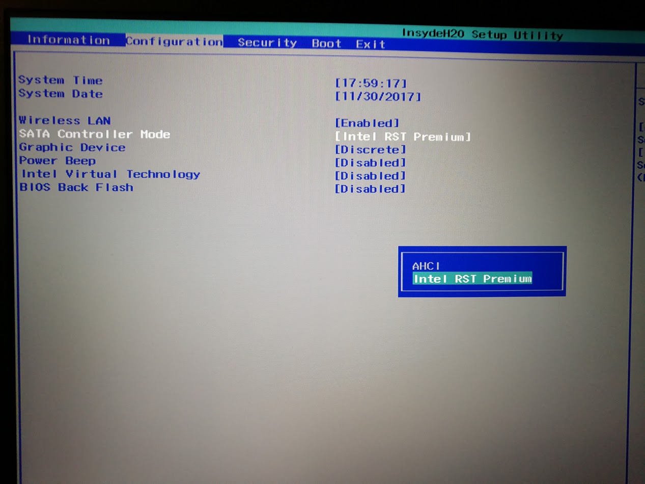

Регистрация: 19.08.2007
Откуда: Небытие
Sania. писал(а):
rst это драйвер для ahci, это не отдельный режим.
Так лучше использовать его или achi, когда переставлю винду?
Откуда: Небытие
O Smirnoff писал(а):
Ещё раз: AHCI - это режим работы контроллера.
Для интелёвых платформ драйвер бывает либо iRST (Intel Rapid Storage Technology, сам драйвер называется типа iaStorA) либо "стандартный AHCI от Microsoft" (называется msahci)...
Ну в биосе он предлагает выбрать его или стандартный achi драйвер. Что лучше выбрать?
Регистрация: 11.11.2010
Откуда: Новосибирск
Не верю! - (c) - К. Станиславский
Покажи скрин из BIOS с таким выбором?..
С уважением,
Олег Р. Смирнов
Откуда: Небытие
Вот как-то так. А ещё пытался установить винду с флешки и установщик винды тупо вообще не видит ссд.
Последний раз редактировалось KT 04.12.2017 3:49, всего редактировалось 1 раз.
Вместо [spoiler] используйте [spoiler=]. Исправил.
Откуда: Новосибирск
Вот как-то так
вот как-то так твою ссылку видно...
как-то так.PNG [ 3.25 КБ | Просмотров: 1054 ]
С уважением,
Олег Р. Смирнов
Откуда: Небытие
Блин, прошу прощения.
IMG_20171130_175933.jpg [ 146.14 КБ | Просмотров: 1052 ]
Регистрация: 15.08.2017
Откуда: СССР
А мне видно. :-) Интересный биос. У меня IRST отдельно включается на другой странице биоса. И так и не понял для чего он нужен и нужен ли вообще. Если включить в устройствах ещё один девайс появляется. Да и не у всех материнок эта фигня имеется. Только у Z :?: Что-то там улучшает в дисковых массивах. В домашнем ПК не нужно.
Последний раз редактировалось sema 01.12.2017 11:24, всего редактировалось 2 раз(а).
Регистрация: 17.07.2011
Откуда: Нижний Новгород
Фото: 190
Malevolent Странная опция.
i5 12400F/MSI-B760PII-D4/2x16GB/AsusTurboRTX4070/Samsung830(256GB)/M9PeGN(512GB)/6TB+6TB+6TBhdd/HAF932/RM650x(CP-9020091)/SonyKDL-43W808C/Win10insider
Откуда: Небытие
Творение китайского сумрачного гения. Причём при выборе achi даже флешка с установщиком вин10 не бутается. Теперь не знаю как заставить установщик вин10 увидеть ссд.
Откуда: СССР
:shock: :facepalm:
Регистрация: 20.11.2016
а чего уж прям странного , хочет пользователь выбирает стандартный контролер , хочет выбирает Интеловский. :dntknw:
Откуда: Новосибирск
Malevolent, ну вот всё и прояснилось... Это не просто iRST - это у тебя "Intel RST Premium в режиме Intel Optane System Acceleration"; так что, пока ты не сподобился прикупить интелёвый накопитель Optane, - не надо тебе теребить эту опцию. Выбирай просто AHCI.
А вот ставить ли при этом в винде стандартный драйвер msahci, или интелёвый iRST - это совершенно отдельный вопрос... 8-)
Странная опция.
Гигабайты так решили назвать режим работы с Optane в виде кеша - затейники, балин. ;)
С уважением,
Олег Р. Смирнов
