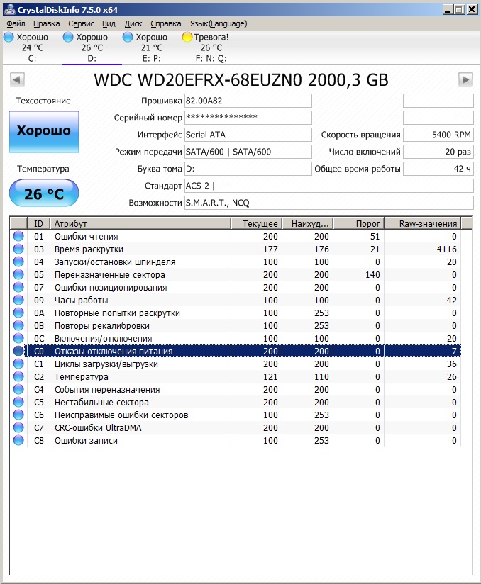

Прикупил тут WD20EFRX и немогу понять. За первые 21 час 26 парковок. Как так то ? Везде пишут что он не паркуется или я чего то не понимаю ?
193(C1).jpg [ 174.16 КБ | Просмотров: 762 ]
Регистрация: 22.12.2012
Мало что где пишут, бывают паркуются, бывает нет.
Регистрация: 26.04.2004
Откуда: Leningrad.USSR
Фото: 59
SALspb вообще-то красные уже давно паркуются - интервал 10 мин...
без парковки редкость...
Всё работает как часы... дважды в сутки - точное время...
Регистрация: 16.10.2009
От версии NASWare зависит, 1.0 и 3.0 паркуются, 2.0 по дефолту отключена на заводе.

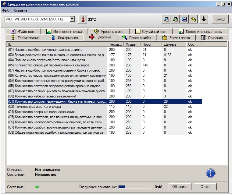

Регистрация: 03.03.2015
Кароче погонял я свой WD20EFRX. Парковка стояла в прошивке каждые 5 минут, отключил. После отключение, счетчик С1 стал расти после каждой перезагрузки компа, в другое время не растет. А что самое интересное, если в биосе нажать кнопку питания, то начинает рости счетчик С0(тоже самое если в винде зажать кнопку питания).
NAS 1/2/3 яхз какой он, лень из корзины вынимать, но точно помню что производства Июнь 2017 года.
193(C1)2.jpg [ 185.69 КБ | Просмотров: 649 ]
Фото: 59
SALspb то что при неожиданном выключении питания растет счетчик неожиданных выключений (C0) ничего странного нет...
а вот C1 при перезагрузке... а драйвера на сата контролер стандартные M$ или...?
Пробовал и RST и стандартный, эффект одинаковый. Да и не в драйвере дело, если из под биоса клацнуть Ctrl+Alt+Del то счетчик С1 будет +1.
