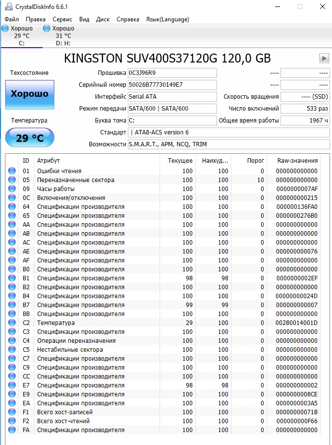

Ребята требуется помощь. Имеется Kingston SSDNow UV400 120 gb, проблемы начались сразу после установки - старый мой кабель сата с hdd на нем вообще отказался грузится, купил новый (а потом через полгода еще один б\у), но частенько примерно 1-2 раза в неделю он вылетает (комп зависает потом может не грузится - я таком случае тупо руками разьемы поправляю и все норм), и я непойму дело в в разъме на ссд или материнке либо вообще питание отходит(( на материнке есть только один слот синего цвета (сата 6). Подскажите что это может быть и сильно ли пострадает скорость при подключении к не скоростному слоту? и насколько вреды для него такие частые "вылеты" ?

Igbin Какая мат.плата?, возможно как раз этот порт не чипсетный, нужно подключить к чипсетному, хоть он и SATA 2.

Регистрация: 20.10.2007
asus p8b75-m lx а как понять чипсетный или не чипсетный?

Igbin На этой плате все чипсетные, значит дело не в этом.
