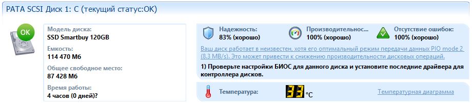

помогите, пожалуйста.
купил ssd smartbuy ignition plus 120gb.
материнка ga-h67m-d2. еле-еле включил ahci через регистр. когда работало на ide, hard drive inspector писал, что ssd работает через sata2. после включения ahci hard drive inspector пишет, что ssd работает в неизвестном режиме. что еще нужно сделать, чтобы наконец-то все заработало так, как было задумано?
так же после всего этого не получается подключить второй hdd. раньше блок состоял только из двух hdd. сейчас подключены ssd и один hdd. третий hdd тупо нигде не видно.
так же хочется отметить, что в скачанном по из оф сайта smartbuy я не могу производить никаких действий.
Туфту он пишет. выброси эту прогу.

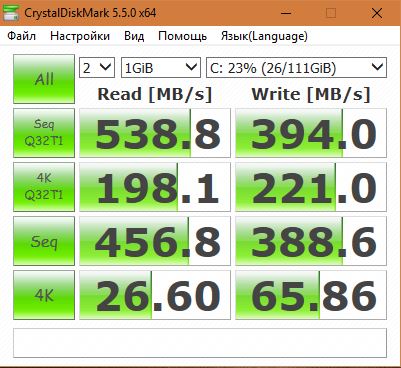

допустим. но результаты crystaldiskmark заметно ниже заявленных. это норма?
Отличные результаты. :ok:
Добавлено спустя 1 минуту:
Halva писал(а):
ниже заявленных
Бумага всё терпит.
В каком месте?

Sania. писал(а):
В каком месте?
хорошо, убедили. пусть скорость нормальная.
Ну причем тут убедили, может по записи есть проблемы, не знаю у этой модели, возможно трим не работает, нужно исправить.

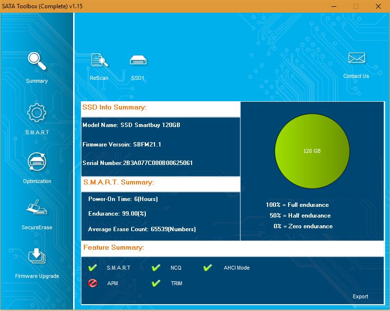

по trim:
сначала все сделал через утилиту trimcheck. сначала утилита сказала, что trim не работает. но когда я сделал все тоже самое с перезагрузкой, утилита сказала, что trim все-таки работает.
по phison toolbox:
скачал версию 1.15 complete. по-моему, она тоже работает как-то не так у меня. она прошивку не дает мне обновить, ссылаясь на то, что не поддерживает данный контроллер ("tool not support ps3111 mlc solution"). зеленая окружность - это не про свободное пространство, да?
скрин toolbox'а
Комментарий к файлу: скрин toolbox'а
Это полностью исправен.
