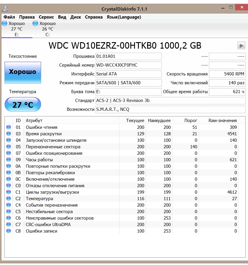

За 600 часов работы WD 10EZRZ , в графе Ошибки чтения значение уже 243 и постепенно растет. Это сильно плохо и винт деградирует?
Регистрация: 16.10.2009
(01) Raw Read Error Rate ? Для WD может быть глюк, в случае если при выключении ПК, параметр не сбрасывается, указывает на проблему с одной из голов.
Solitary Experiments ©
Регистрация: 02.04.2011
Да.
Не сбрасывается а постепенно растет. Получается ждать пока совсем крякнет и нести по гарантии.
Desktop_2018_02_26_12_18_53_584.jpg [ 220.75 КБ | Просмотров: 1114 ]
Последний раз редактировалось Groove75 26.02.2018 12:21, всего редактировалось 1 раз.
Пока рано, в гарантии откажут, тестируйте тщательно, есть падение скорости на определенных участках, большие задержки - повод для обращения.
Проверьте так же надежность крепления, отсутствие вибрации от других компонентов, которые могут способствовать нестабильному чтению/записи.
Скан всей поверхности проведите, вдруг и нестабильные сектора чудесным образом появятся ... Диск у вас практически новый ...
