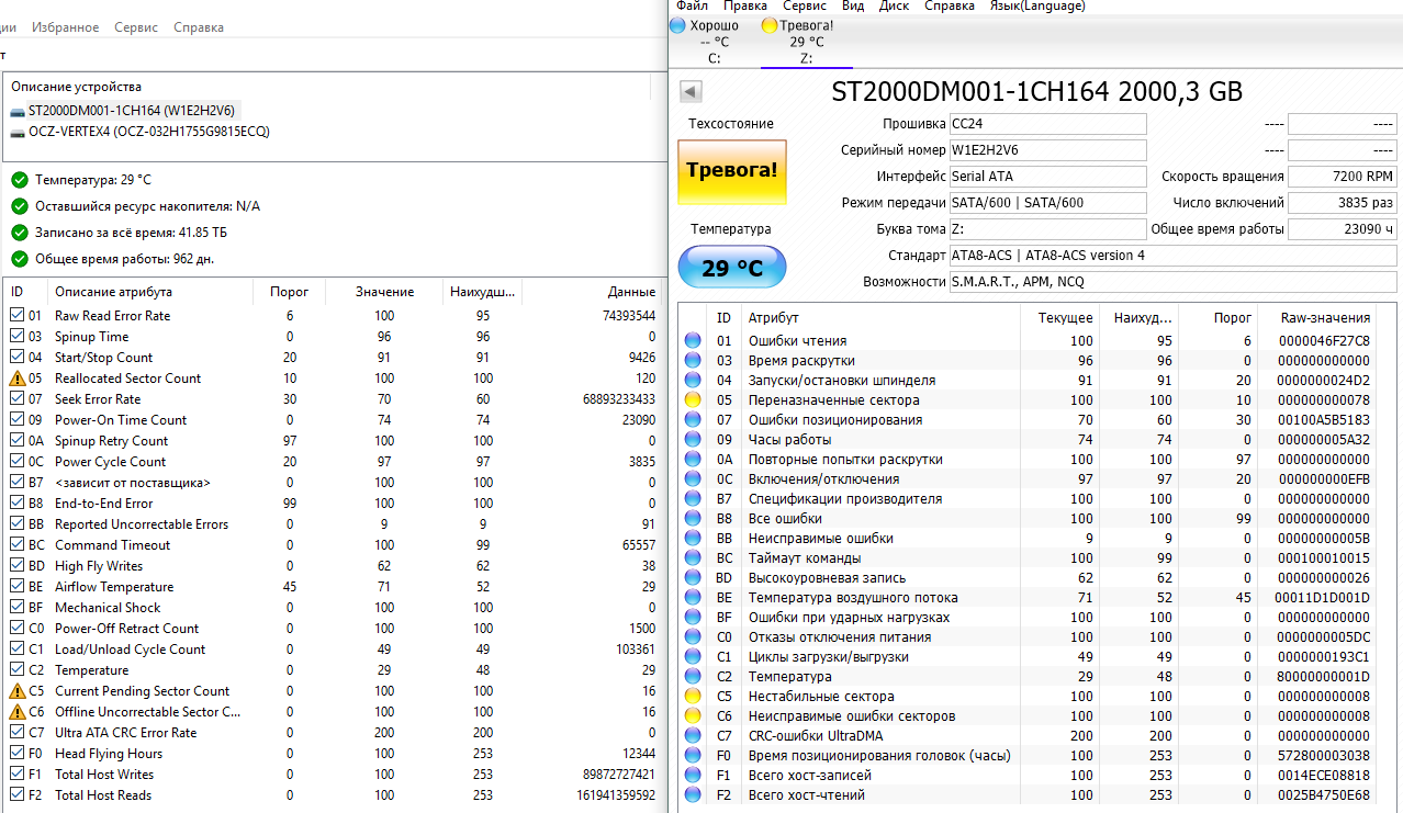

Регистрация: 19.08.2016
жилец или нет
вообще куда смотреть нужно? у меня сколько переназначенных секторов, 120, 10 или 78?
120. 78 это HEX число. 16 кандидатов в бэды. Прогнать Викторию или MHDD и ещё поживёт.
