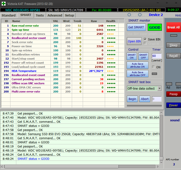

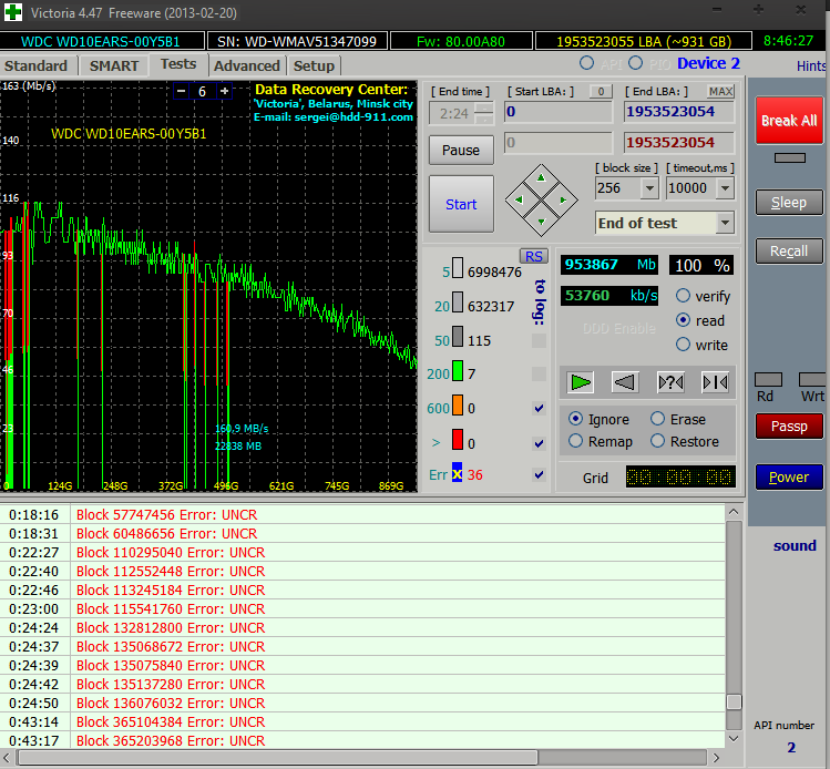

Chkdsk /F - без ошибок, (не стал гонять /R ) . Всё исправно смотрится в diskpart.
Sania. писал(а):
Видимо драйвер не нравится, пробуйте другой прогой, может айдой, может ашди-туне.
Тоже драйвер подозревал. Однако SeaTool грузится в DOS, но только на этом ноутбуке тесты не запускаются. Может что-то с контроллером (уникальный ???).
Этот ноутбук моего хорошего друга, который попросил опеределить выкинуть ли его, или можно что-то сделать. Он не запускался. Индикаторы зажигались, и всё.
Я не уверен что я сделал именно с этим, у меня было 3 ноутбука на столе с которыми нужно было работать, и я прогонял тестовые программы.
Теперь запускается без проблем каждый раз, сделал апгрдейд до Embeded, установил все последние патчи.
Всё работает без проблем. Но из-за SMART подозрения на какую-то неясность остались.
В AIDA64 состояние SMART не определено, стресс-тесты включая диск пройдены.
Ещё раз ради любопытства попробую извлечь диск, и на этом заканчиваю, звоню другу чтобы забирал.

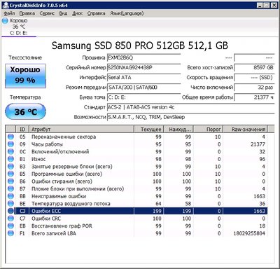

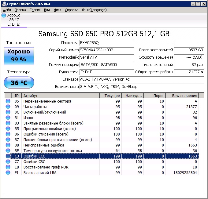

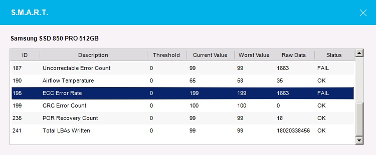

На сервере стоит Samsung 850 Pro на 512 гигов. Acronis начал выдавать ошибку "не удалось прочитать снимок" при создании резервной копии. Нагуглил, что это из-за проблем с диском может возникать. Думаю, у меня же SSD. Проверил его и вот что обнаружил.
ssd1.jpg [ 156.64 КБ | Просмотров: 744 ]
ssd2.jpg [ 51.92 КБ | Просмотров: 744 ]
Что с пациентом не так? Вроде же SSD автоматически должен отсекать все секторы, которые не правильно работают. Как решить проблему с копированием?
Регистрация: 22.12.2012
Бэды.
Если в них ничего не записано, да, три штуки уже заремапил, для остальных нужно удалить инфу которая записана в сбойные сектора.
Сделать ремап в досе например, лучше всё же сделать Secure Erase.
Регистрация: 11.11.2010
Откуда: Новосибирск
"Не так" вот что:
1.
это нифига не серверный SSD (и не суть важно, что ты сам об этом думаешь и/или что и кто тебе про это наврал 8-) ).
BLOOD ELF писал(а):
Acronis начал
На сервере Акронису делать-то нечего - серверы имеют свою собственную систему для бэкапов; вот её и используй...

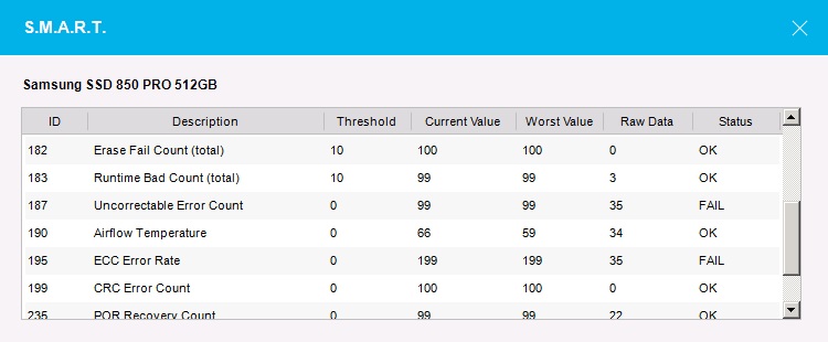

что посоветуете?
123.png [ 71.91 КБ | Просмотров: 657 ]
Комментарий к файлу: ]
13.png [ 85.78 КБ | Просмотров: 657 ]
Я бы на новый копил, по опыту, надолго не хватает прописать нулями, может и через неделю всё вернуться, конечно если начнёт писать в те же места или рядом.

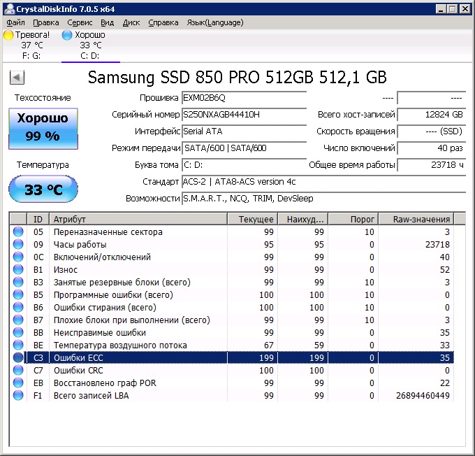

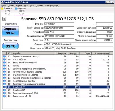

Данный сервер используется как файловое хранилище для удаленных ПК, которые заходят по RDP. Стоит Windows Server 2008 R2.

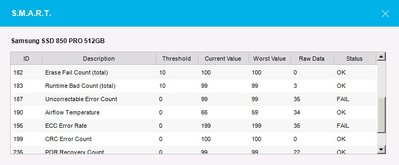

ЛОЛ. Проверил второй сервер, на котором 1C стоит.
ssd21.jpg [ 156.25 КБ | Просмотров: 640 ]
ssd22.jpg [ 55.67 КБ | Просмотров: 640 ]
Что за дела?

BLOOD ELF писал(а):
Что-то быстро он сдал, хваленый Samsung 850 Pro.
Плюнь в глаз тому, кто хвалил его для использования в сервере! :-P

Регистрация: 02.04.2010
Тогда лучше купить HDD и не париться? Какой посоветуете для сервера?
SSD так мрут в сервере из-за оси, под файловую помойку можно его дальше использовать там же на сервере?
Откуда: Новосибирск
Это зависит от того, для чего именно предназначен твой сервер и что именно ты планируешь разместить на новом накопителе.
Если имеешь в виду загружать с него ОС и программы - можно и HDD; если там будет база/базы SQL-сервера - разумнее взять серверный SSD; если там будет файлопомойка - HDD в "зеркало"...
