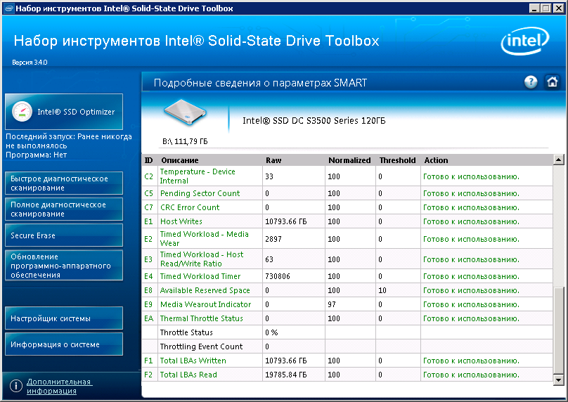

А я-то голову ломал - как тебе удалось налить на SSD аж почти тринадцать терабайт... :-)
Так, для примера: у клиентов в серваке с 1С и M$ SQL стоят два Intel DC S3500 (всего-то по 120 гигов): на один записано 11 терабайт, на другой 19 терабайт; оба чувствуют себя великолепно.
P.S. Да, это тоже "просто десктоп" на базе Asus P8H77-M Pro и Core i5-3570.
b-ssd.png [ 89.45 КБ | Просмотров: 895 ]
a-ssd.png [ 89.45 КБ | Просмотров: 895 ]

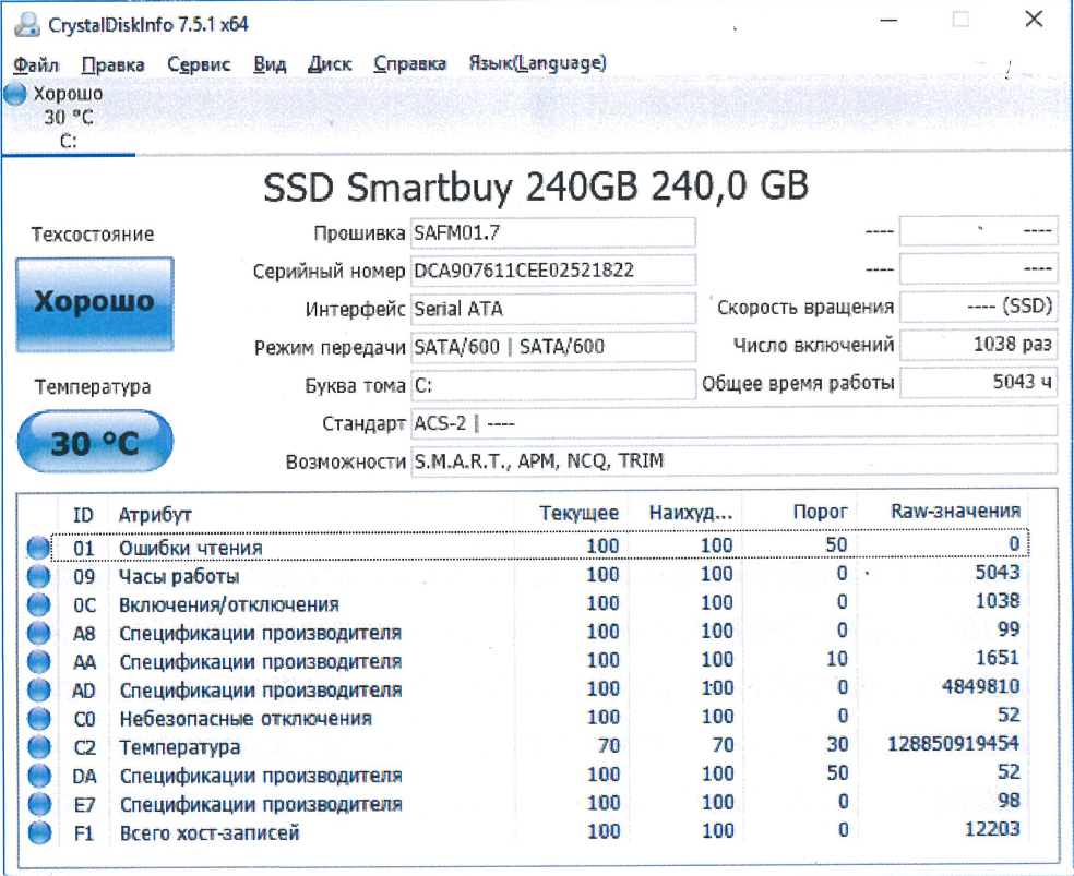

Подскажите пожалуйста где внятно описано как посчитать объём записанных данных на ссд опираясь на количестве хост записей. Хотел подсчитать сколько намотал данный диск
240.PNG [ 905.66 КБ | Просмотров: 748 ]

Нечего там считать, возьми нормальный утиль для SSD, она сама покажет сколько намотала.
У меня тоже Smartbuy, только на псионе, вот псионовская утиль и всё честно выдаёт.
Регистрация: 09.08.2010
mol61 в данном случае диск сдан по гарантии и деньги возвращены. когда его использовал ничего не показывало из популярных утилит объём записанного
ЗЫ да и себе для развития хотелось бы понять как считать Gb по хост записям
Единой методики не существует: разные вендоры в разных моделях накопителей применяют разные единицы счёта...
Судя по прошивке - у тебя было что-то наподобие Ignition 4? Там вроде считается в гигабайтах...
я почитал бы, но то ли не так запрос в гугл "формирую" то ли на русском мануала нет
SmartBuy Firestone 240 Гб SB240GB-FRST-25SAT3 очень нравился ибо за 5к топ был, жалко откинулся
