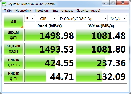

Еще раз, смотрим на таблицу, PCIe x1 2.0 это 500MB/s, а на скринах в моем предыдущем сообщении 755-760, что более похоже на PCIe x1 3.0 980MB/s
Вопрос был в том, как заставить этот хренов адаптер работать на х4, а не х1

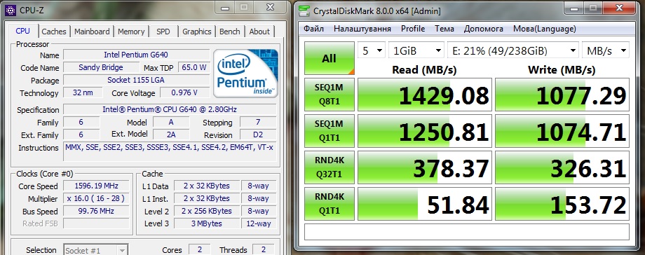

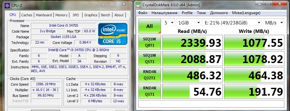

Ну что, скептики-фомы-неверующие!
Прогнал я отдельно бенчи с процами второго и третьего поколения
Диск с адаптером, к слову, заработал на х4, никаких карт я не вынимал, видимо, вчера просто пыль попала в слот, плохой контакт был, из-за чего режим работы свалился в х1.
Биос рапортует о режиме работы карты в PCIe x4
с процессором sandy x4 5GT/s
c процессором ivy x4 8GT/s
sandy.jpg [ 163.25 КБ | Просмотров: 5115 ]
ivy.jpg [ 159.82 КБ | Просмотров: 5115 ]
