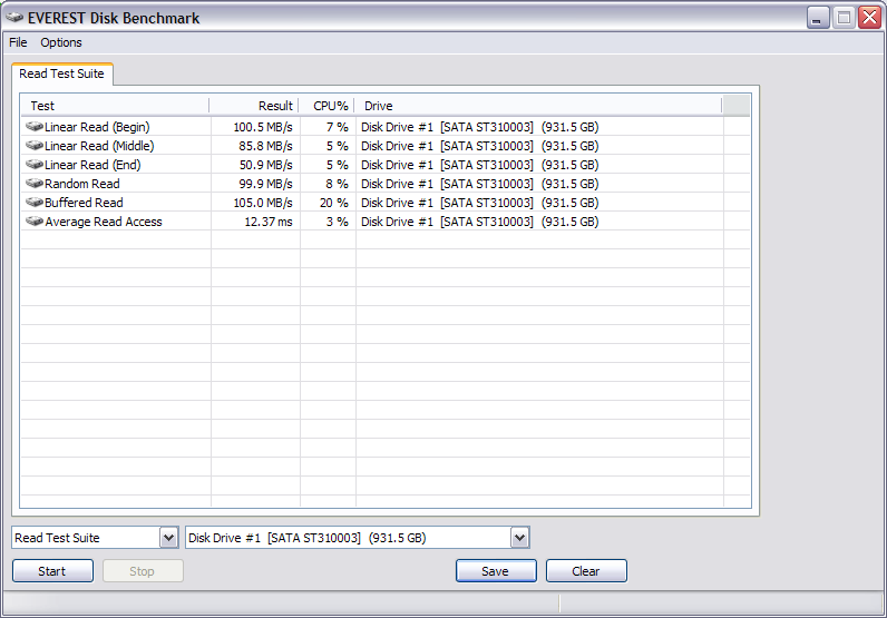

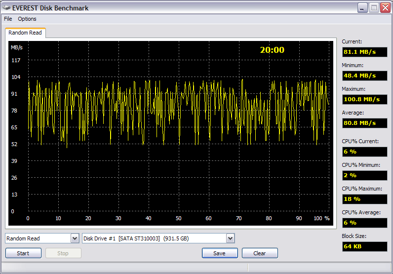

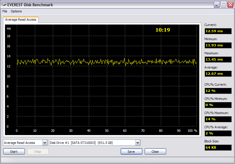

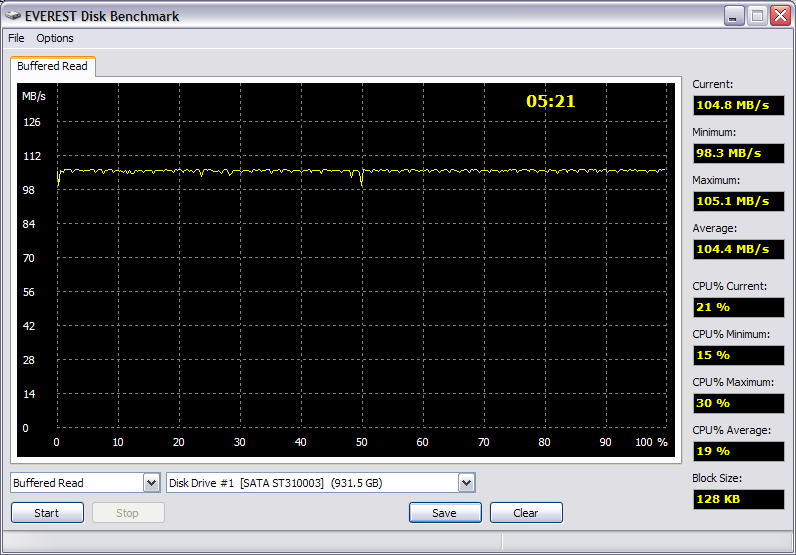

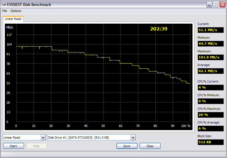

SMART никакая программа не делает. Есть результаты тестов Everest Ultimate Edition 4.5 - файлы 1-5
1
2
3
4
5
Во время теста Average Read Access (файл 5.png) скрежет был постоянный, напугало.
HDDScan for Win ver.2.8 в режиме Verify не обнаружил bad sectors:
<5ms 6979456
<20 651421
<50 9
<150 72
<500 0
>500 0
Во время HDDScan теста Windows выдал три раза ошибку : "Access violation at address 004A9A82 in module 'HDDScan.exe'. Read of address 0000A114". При этом тест не прервался, дошел до конца.
Тесты Victory 4.3 for Windows :
Verify :
Victoria 4.3 Freeware (beta version) log file. 14.05.2008
16:40:43 : Starting Victoria 4.3 Freeware (beta version), CPU frequency: 2174,02 MHz, Windows XP found.
16:40:43 : API access enabled, device #1
16:40:54 : Get passport... OK
16:40:54 : Model: SATA ST31000340AS; Capacity: 1953525168 LBAs; SN: 9QJ00CEK; FW: SD04
16:41:09 : Get passport... OK
16:41:09 : Recallibration... OK
16:41:09 : Starting surface scan, LBA=0..1953525167, sequential access, timeout 10000ms
19:34:40 : Warning! Block start at 1760215808 = 2435 ms
20:03:30 : ***** Scan results: Warnings - 1, errors - 0 *****
Read :
12:15:57 : Starting Victoria 4.3 Freeware (beta version), CPU frequency: 2173,96 MHz, Windows XP found.
12:15:58 : API access enabled, device #1
12:15:58 : Get passport... OK
12:15:58 : Model: FUJITSU MHV2200BT PL; Capacity: 390721968 LBAs; SN: NY08T6A27768; FW: 0000004F
12:16:35 : Get passport... OK
12:16:35 : Model: SATA ST31000340AS; Capacity: 1953525168 LBAs; SN: 9QJ00CEK; FW: SD04
12:17:06 : Get passport... OK
12:17:06 : Recallibration... OK
12:17:06 : Starting Reading, LBA=0..1953525167, sequential access, timeout 10000ms
12:26:45 : Warning! Block start at 103215104 = 215 ms
13:11:05 : Warning! Block start at 559158016 = 213 ms
14:53:22 : Warning! Block start at 1558090496 = 208 ms
15:24:22 : Warning! Block start at 1794889472 = 1235 ms
15:48:23 : ***** Scan results: Warnings - 4, errors - 0 *****
Во время всех тестов практически не скреб, а когда скреб - на схеме теста (в Виктории например) проявлялись зеленые блоки (которые ~160ms), всего около 200 шт было.
По этим результатам можно дать какой-нибудь диагноз ? На счет звуков, например.
