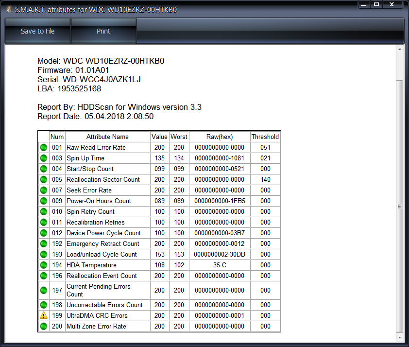

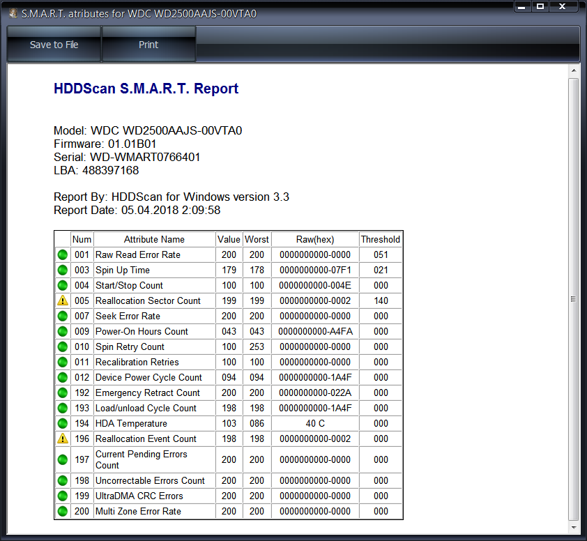

начал хрустеть какой то один из винтов,решил сделать смарты на всякий случай чтобы знать что с ними,подскажите в каком они состоянии на данный момент ?

Регистрация: 22.12.2012
Нет ничего особого, от старости может или дефрагментацию пора сделать.
