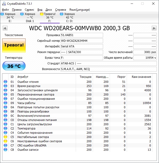

Подскажите, что можно предпринять?
WD20EARS.jpg [ 193.42 КБ | Просмотров: 644 ]

Cooper
проверить в mhdd в режиме erasedelays. 50/50 что либо оба атрибута обнулятся, либо так и останутся
На днях с похожей байдой ВД-шник чинил. викторией из ДОСа. С первого захода С6 обнулился. Прицепил на другой комп и С5 по нулям стал. 05 как было ноль так и осталось. :?:
Регистрация: 18.05.2007
mol61
В параметрах сканирования, какой вариант надо выбрать? Там по умолчанию стоит "Ignore Bad Blocks".

Classic remap. Что интересно, сделал ремап успешно, опять находит ошибку. Тогда выделил подозрительный диапазон адресов и запустил в цикле. Оказалось при каждом проходе ремапится 1 сектор и при каждом следующим проходе ещё один сектор. В результате заремапилось 7 штук с номерами подряд. В конце концов вроде полегчало. Подключил к рабочему компу, будем наблюдать. Пол года назад этот винт вообще себя неприлично вёл, сначала вообще движок не запускал, потом с прогревом тупо выключался. Вылежался и теперь прикидывается исправным. :crazy: Его когда-то уронили. :oops:

3-4 года назад вроде на этом же диске так же были пара подозрительных секторов. Прогнал тогда Victoria и до сегодняшнего дня всё было чисто. Но тогда я вроде ничего не менял и тест гнал с игнорированием ошибок. При Classic Remap сразу будет выполнено переназначение сектора или сперва будет попытка его восстановления?
Сначала попытка исправить. Если сектор конкретно битый будет занесён в таблицу дефектов. Кстати, если было переназначение битых секторов, при следующей загрузке винды будет автоматом запущен скандиск, чтобы привести в соответствие с изменениями в FAT.

После одного прохода можно будет определиться какой участок требует внимания и задать диапазон адресов от и до с какими работать. Ещё один момент, если на винте есть нестабильные сектора, то скорость сканирования резко падает. А винт с кучей нестабильных секторов кандидат в мусор. Есть вариант, если нестабильный участок локализован в одном месте, можно при разметке диска этот кусок не использовать. Глядишь и ещё поживёт.
