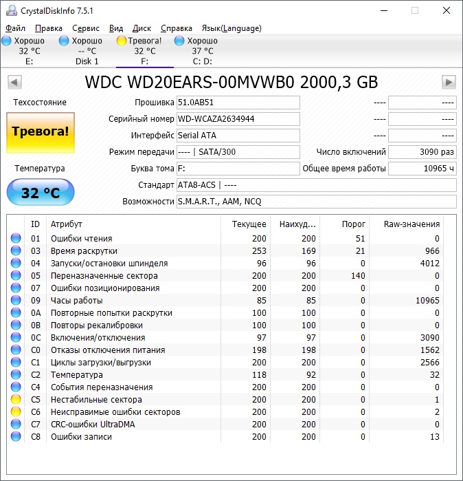

В общем по оканчании теста в виктории был произведён 1 ремап. И вот что теперь в смарте. Событий переназначения нет и параметр С5 (нестабильные сектора) уменьшился с 2 на 1. Параметр С6 не изменился.
Что за ерунда? :bandhead:
Смарт после сканирования в виктории:
555.jpg [ 193.45 КБ | Просмотров: 776 ]
Регистрация: 22.12.2012
Это софт бэды, один обнаружен, другой иногда читается нормально, в это раз повезло. С6 так просто не сбросить, нужно немного иначе, self test запустить после того как уберёте из С5. Как проще С5 убрать, прописать диск нулями, конечно инфу нужно скопировать.

Регистрация: 18.05.2007
Sania.
Так если был произведён ремап, то почему RAW значение параметра C4 не изменилось и равно 0?
C5 и C6 сейчас показывают в RAW значении по 1.
Cooper
Так он и не произведён.
Sania.
А это что?
Это надпись, бэд же пропал, вы же заметили как из двух остался один, софт бэды не ремапятся.
Регистрация: 15.06.2010
Откуда: Калуга
Фото: 18
Cooper писал(а):
А это что?
Ну так ещё разок пройдись, а ещё лучше на нужном участке диска сделать цикл, глядишь и второй пропадёт.
Sania.
То есть в техсостоянии теперь так и будет постоянно светиться "Тревога"?

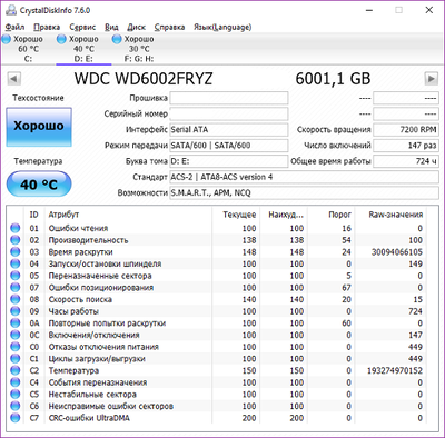

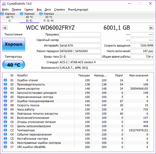

Подскажите, все ли нормально? Что это за гиганские цифры? :)
Безымянный.png [ 157.49 КБ | Просмотров: 837 ]
8700K \ ROG STRIX Z370-E GAMING \ ROG-STRIX-RTX2080-O8G-GAMING \ G.Skill Trident Z RGB 16GB DDR4
Регистрация: 15.07.2013
Фото: 112
Extazik
всё норм. не всегда некоторые значения отображаются корркектно
