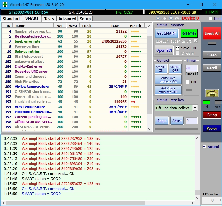

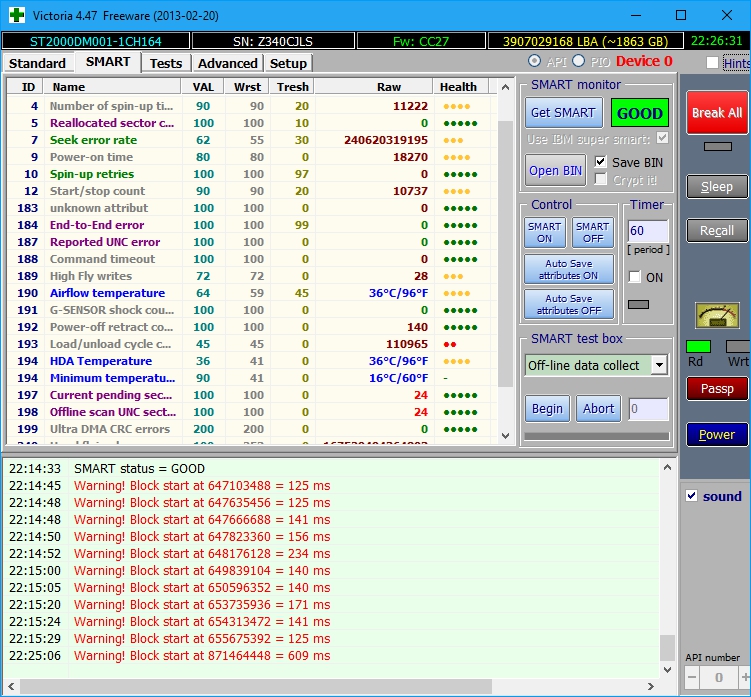

ST2000DM001, работает примерно 4 года. Два раза за последнюю неделю замечаю странную вещь в смарте: атрибуты 197 и 198 приобретают одинаковые значения порядка 20..40, атрибут 5 всё время ноль, прогоняю всю поляну чтением в Виктории - 197 и 198 по нулям. Если это плохие сектора, то почему они не переназначаются, если же нормальные - почему прошивка их метит как сбойные? И почему при этом 187 на нуле?

Регистрация: 22.12.2012
watchmaker
У вас софт бэды, появляются от того, что поверхность диска повреждена.
В будущем, эти царапины разрастуться, писаться там будет с ошибками и диск эти сектора переназначит.
А пока так и будент, то появятся, то после прописи исчезнут.
