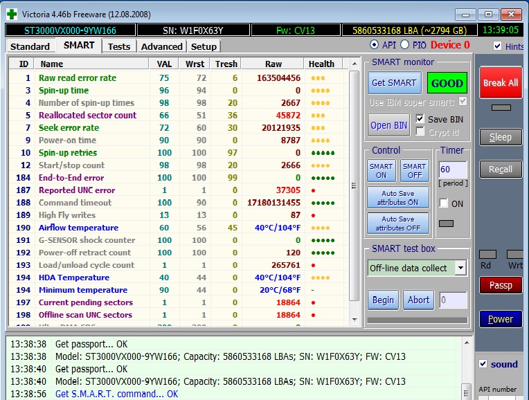

Ситуация такая: пытаюсь восстановить Викторией (из под ДОС) 3Tb Seagate ST3000VX00. Так вот - процесс идет уже четвертые сутки, найдено уже 71086 бэдблоков, которые, тем не менее, если верить Виктории, успешно ремапятся. Вопрос - стоит дальше заморачиваться - там сколько норм объема останется в итоге? Или сплавить его нафиг?

Sania. писал(а):
не пару часов работы
Четвертые сутки уже корячит, и всего 7,4%, и 71631 бэд
Регистрация: 22.12.2012
Я в курсе, вы писали. Как можно столько терпеть? Смарт вы ещё не предоставили, исправьте пока эту ошибку.
Регистрация: 02.05.2018
Вот смарт
smart.jpg [ 220.52 КБ | Просмотров: 1936 ]
Выкиньте диск, ему уже ничего не поможет.
Но ведь ремапится же потихоньку...
P.S. Запустил Викторию заново, эта зараза (винт) начала ремапиться с того же сектора, что и в прошлый раз... :diablo: Ну что за... :mad2:
Правда, ну тогда путь дальше ремапится, посмотрим кому быстрее это надоест, вам или диску.
Регистрация: 24.12.2011
Откуда: Харьков
Sania. писал(а):
А ремап не ставите?
Ставлю, но не вижу в логах, чтобы он хоть раз срабатывал. В следующий раз, если это произойдёт, попробую поставить Ignore.
