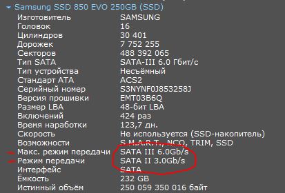

У меня ноут гарантийный, по этому воткнул ссд в разъем от сидюка, и на хдд стоит система рабочая, может зайти с хдд и поколдовать с ссд, типа это может быть лучше, чем с него же решать проблемы, вопрос только что сделать, что лучше, еще фигня, акронис кажется - выравниватель разделов не работает, я почитал и решил выровнять разделы, запускаю, он начинает выравнивать и сразу обрывается и пишет, что некую утилиту Блюскрин не находит
Добавлено спустя 53 минуты 52 секунды:

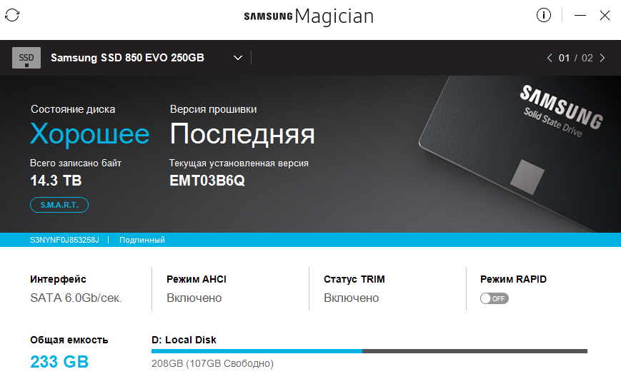

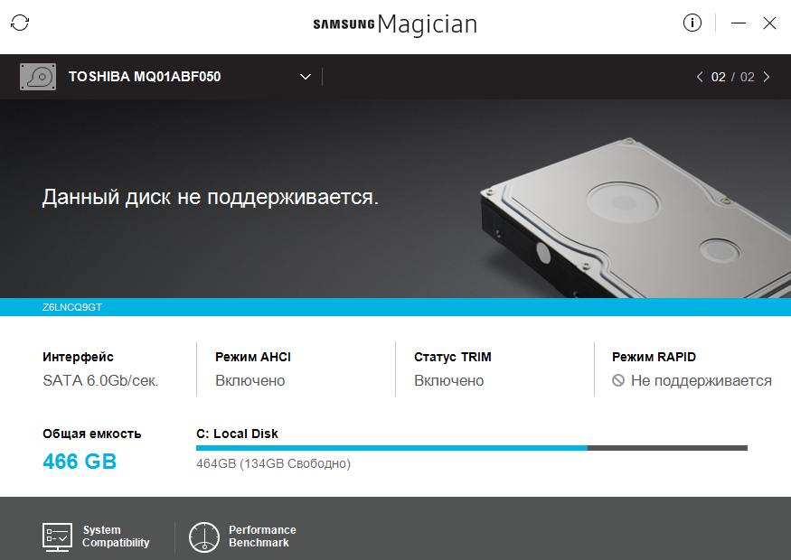

Ну че, зашел с хдд, и!... там все ок, блэт!!! скрины... Теперь понятно, что проблема исключительно хардверно-софтверная, советы есть?
Добавлено спустя 6 минут 36 секунд:

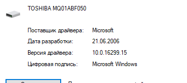

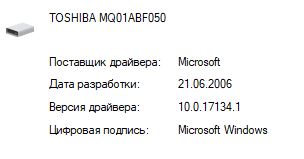

Сразу не писал, решил прежде уточнить, карочи версия драйвера сейчас другая и на ней тупняк и уже с большей уверенностью можно сказать, что все произошло после обновы гребаной утилиты гнусмаса, они и дрова новые поставила, скрины драйвера который стоит на хдд, когда я только добавил ссд в систему и нынешние, верхний новый нижний старый
Снимок.JPG [ 14.79 КБ | Просмотров: 770 ]
Снимок.PNG [ 5.51 КБ | Просмотров: 770 ]
Снимок3.PNG [ 260.99 КБ | Просмотров: 771 ]
Снимок2.PNG [ 278.38 КБ | Просмотров: 771 ]
Регистрация: 23.10.2009
Откуда: Алтайский край
Я вижу что вы тыкали куда попало :lol: На первом скрине рапид включен и сата 2, на последнем рапид выключен и сата 3 8-)
Винда обновилась на новую версию, конечно дрова сменились, ну так нужно ставить винду было с нуля, обновление с старой винды на новую разного рода глюки добавляют.
