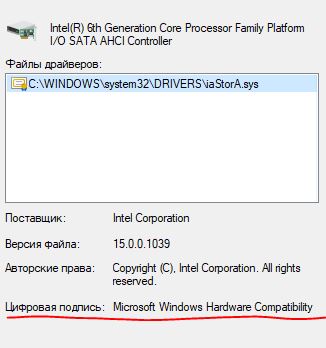

Эти драйвера обновлять надо https://prnt.sc/jnitpw :bandhead:

ageich неподходящий скрин вы даёте, выглядит значок иначе и надписи тоже.
Регистрация: 23.10.2009
Откуда: Алтайский край
Так он вроде через переходник пихает? :?:
Регистрация: 22.12.2012
Неважно, там нет контроллера, это переходник с разъёма сидирома в диск, это такой контейнер куда вставляется диск вмемсо сидирома, всё это естественно работает через чипсетный SATA.

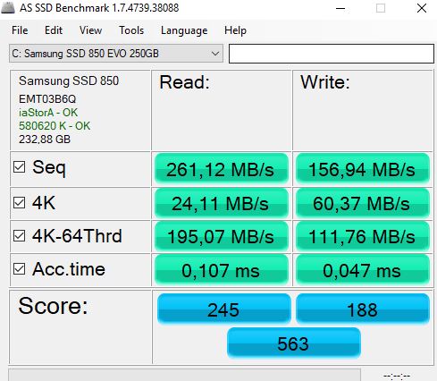

А, ну тогда и делать видимо ничего не надо? Хорошо, вы так сопротивляетесь решению проблемы, прям мне это нужно. Сделайте тест в AS SSD и киньте скрин, посмотрим что там, если вам это ещё нужно.
Регистрация: 25.05.2018
Откуда: Калининград
Мне то нужно, только я видимо не совсем понял про драйверы на контроллер и рапид, а так нужно конечно)
Ну и где скрин тогда? Неее, всё же, похоже, мне больше надо.
Откуда: Калининград
Не успеваю, работа... Вот скрин
бенч.JPG [ 50.99 КБ | Просмотров: 761 ]
Ну вот, видно, драйвер интеловский, откатить на майковский теперь можно, скрин где это сделать я уже кинул давно.

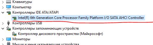

Нда, ссылочку на прошлую страницу, ну ладно Помощь в решении проблем с HDD и SSD. Полезная информация на 1-ой стр. #15594666
Откуда: Калининград
Sania. писал(а):
драйвер интеловский
Речь об этой штуке?
речь.JPG [ 25.32 КБ | Просмотров: 734 ]
Ну вроде другого там нет.
