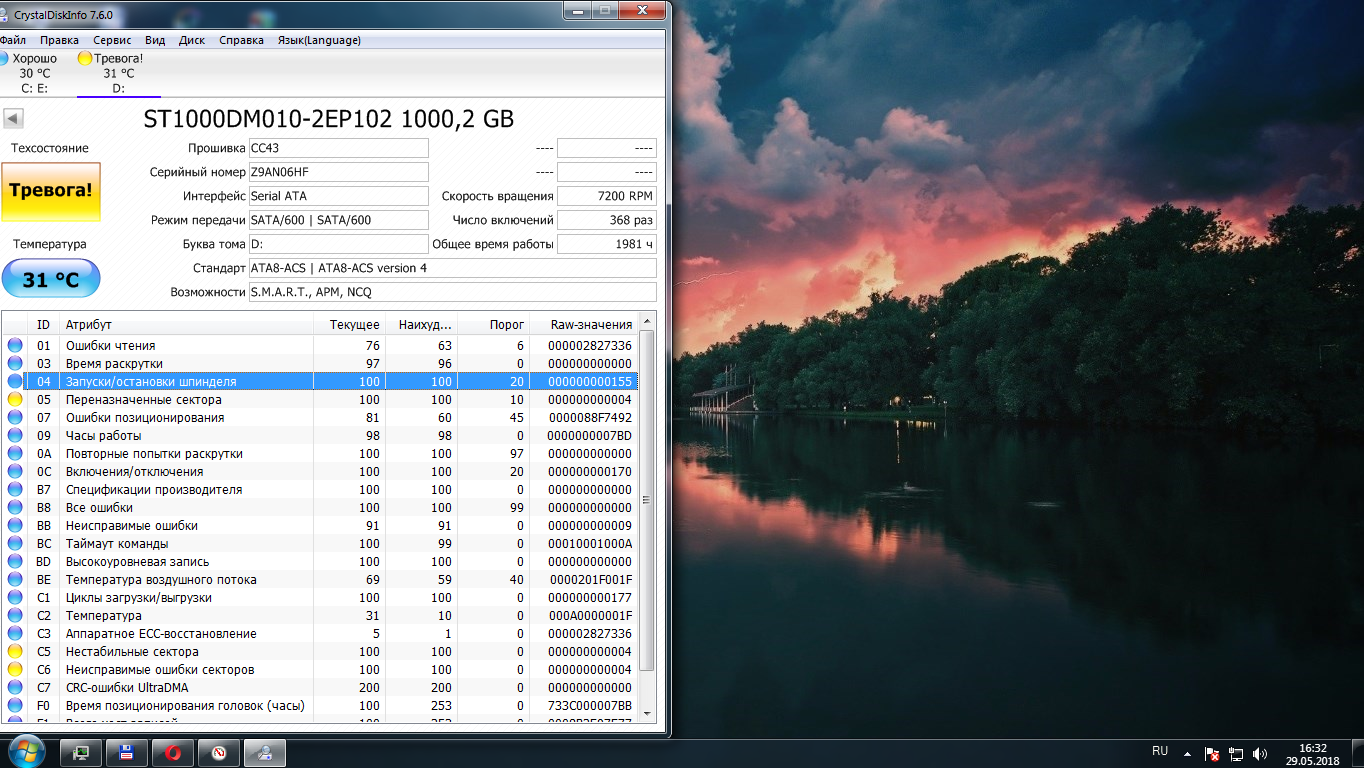

Регистрация: 25.02.2017
Купил себе SSD и решил посмотреть его S.M.A.R.T. , все оказалось хорошо, но мой HDD стал показывать "Тревога", хотя я купил его в январе и он еще на гарантии, работает все хорошо. Стоит мне его нести в гарантийку или лучше подождать?
Desktop Screenshot 2018.05.29 - 16.32.34.49.png [ 840.48 КБ | Просмотров: 2188 ]
Последний раз редактировалось xsenus 29.05.2018 16:43, всего редактировалось 1 раз.
Регистрация: 22.12.2012
Сдавайте по гарантии, нечего уже ждать, лучше не станет.
