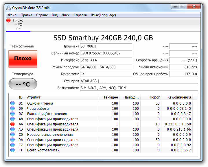

Регистрация: 29.07.2013
Откуда: Тушино
2018-06-04_14-32-29.png [ 69.28 КБ | Просмотров: 1215 ]
Предположительно закончился резервный пул памяти на подмену.
Хотелось бы уточнить: всё, SSD на замену?

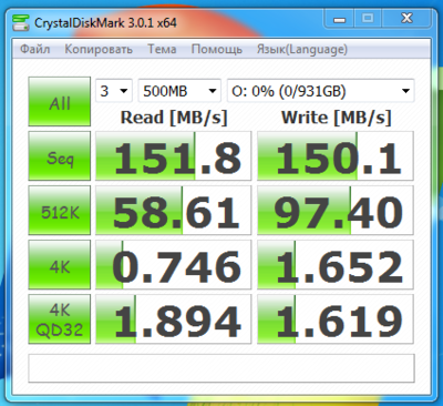

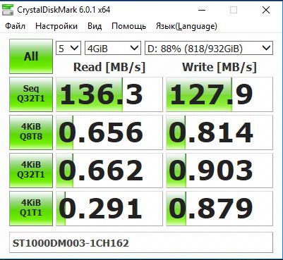

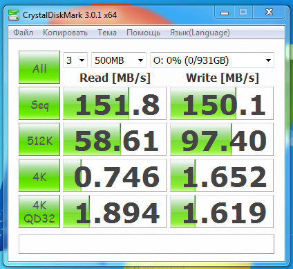

Провел тест DiskMark64
И вот какие показатели, ниже показатели данного диска из сети
Seagate 1Tb.JPG [ 48.35 КБ | Просмотров: 855 ]
тест из инета.png [ 78.39 КБ | Просмотров: 855 ]

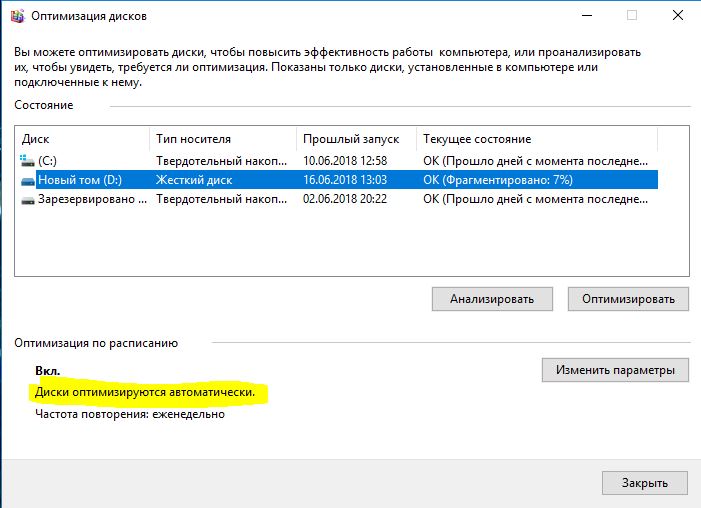

По поводу дефрагментации
ни чего не настраивал, все автоматом

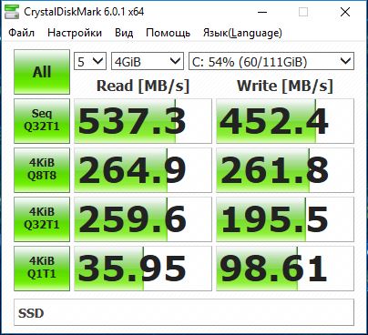

HDD используется как второй диск, система установлена на SSD, у него со скоростью все в порядке.
SSD
SSD 120Gb.JPG [ 48.7 КБ | Просмотров: 855 ]
Показатели HDD ниже раза в 2 чем должны быть. Что это значит и что с этим делать?

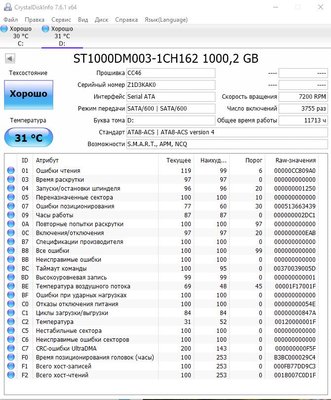

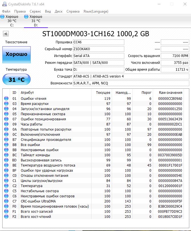

DiskInfo64
Дискинфо.JPG [ 138.7 КБ | Просмотров: 855 ]

У любого диска скорость вначале объёма больше чем в конце, если вы очистите диск полностью и повторите тест, увидите больше, этот тест скорости делает тест только там, где нет записей уже имеющейся данных.
Регистрация: 14.12.2016
Сейчас подключю более старый HDD он то же с данными . И там показатели были выше, на сколько я помню.
Ryzen 3600 - MSI B350M Pro-VDH - Samsung 2х8Gb-3200cl16 [M378A1K43CB2-CRC] - Palit GTX 1066 SJS
Регистрация: 22.12.2012
Ясно, очистите свой новый диск и сделайте тест заново.

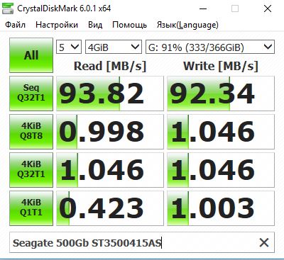

Seagate 500Gb.JPG [ 47.52 КБ | Просмотров: 824 ]
Вы правы :oops:
очистить не могу) там нужная информация. он далеко не новый.
Т.е. с диском все в порядке? И это нормально?
Конечно в порядке, только небольшие проблемы на интерфейсе, проблема в проводе SATA, смарт показывает. Если хотите скорость увидеть реальную, протестируйте в HD Tune, он на чтении покажет скорость по всему объёму диска.
а что с ним не так? какую строчку смотреть? провод SATA комплектный от МП, МП и кабелю полгода.
Атрибут C7 ошибки показывает.
