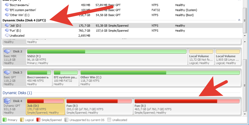

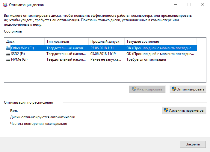

Так и не понял после чего конкретно, но
пропал HDD из программы дефрагментации диска в Windows 10.
2018-06-30_18-32-54.png [ 17.75 КБ | Просмотров: 797 ]
Лезу туда крайне редко, потому не могу сказать когда и после чего это произошло, то-ли как-то связано с установкой Linux (но ставил я его вообще на другой накопитель - SSD), то-ли это уже давно так, после того, как диск в динамический перевел (хотя это уже больше полугода назад сделал, раньше-бы заметил.. не понятно).

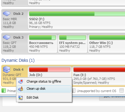

В общем, имеется динамический HDD с составными томами, возможно-ли без потери данных "переделать" его в базовый с основными?
В acronis disk director даже нету пункта конвертирования
2018-06-30_18-22-14.png [ 28.28 КБ | Просмотров: 797 ]
2018-06-30_18-03-42.png [ 50.7 КБ | Просмотров: 797 ]
Спасибо!

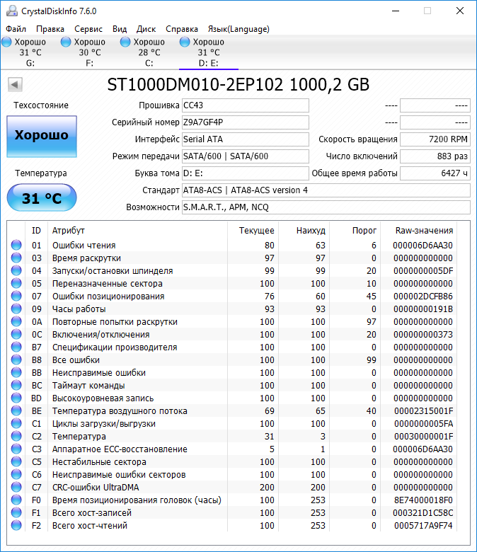

Ещё до названных проблем с Windows 10, проблем c defrag, проблем с Acronis, - ещё в самом начале когда компьютер стартует, - определяется ли диск в BIOS?
После старта Windows, имеете ли доступ к файлам на диске из Windows? Можете ли представить S.M.A.R.T.?
i7-3770K, Noctua NH-U9S, G1.Sniper M3/Z77, G.Skill_4x8GB_F3-2400, Sapphire_RX460, Corsair_RM750-Gold, SilverStone-LC16MBM_HTPC, A/V Sony_STR-DH790 7.2
Регистрация: 05.12.2012
Всё отлично работает, система всё видит, BIOS - видит, никаких проблем с доступом к файлам - нету. Только обозначенная выше проблема с дефрагментацией, даже из под Acronis Disk Director, когда нажимаю дефрагментацию, просто появляется окно дефрагментации и ничего не происходит.
SMART
2018-06-30_19-25-41.png [ 68.84 КБ | Просмотров: 784 ]

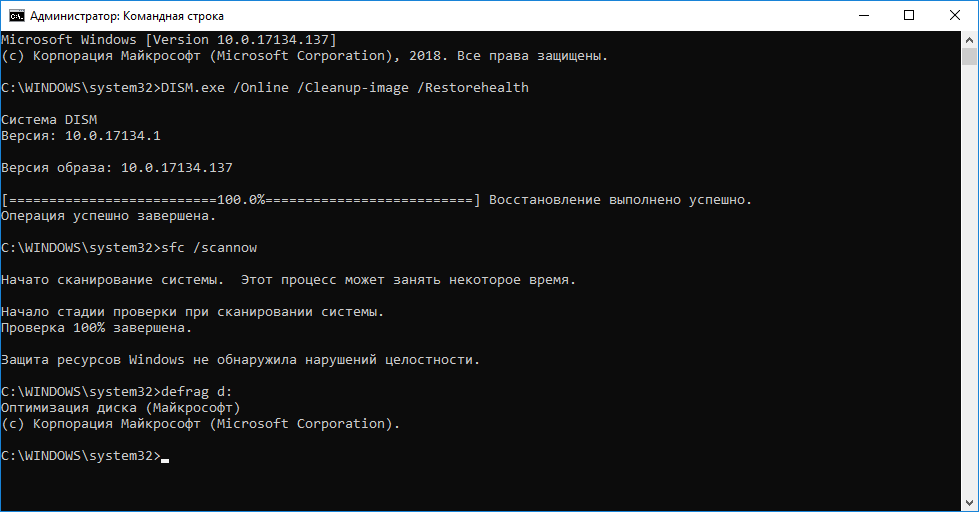

1) Прогоните проверку дисков с командной строки: https://www.dmosk.ru/instruktions.php?object=chkdsk
2) Попробуйте запустить дефрагментацию разделов проблемного диска с командной строки (через строку администратора) https://kompkimi.ru/windows10/defragmen ... ktsiya#i-4

Cocoa писал(а):
Временно не пользуйтесь сторонними системными средствами, пока проблема не будет устранена. Пока временно пользуйтесь только встроенными средствами Windows.
Если проблемы остаются, то
3) Использование средства проверки системных файлов в Windows 10 https://support.microsoft.com/ru-ru/hel ... le-checker
Спасибо,
но увы...
2018-07-01_12-51-27.png [ 20.36 КБ | Просмотров: 722 ]
При вводе команды на дефрагментацию ничего не происходит, просто появляется эта надпись.
Проверка дисков не выявила никаких ошибок.
