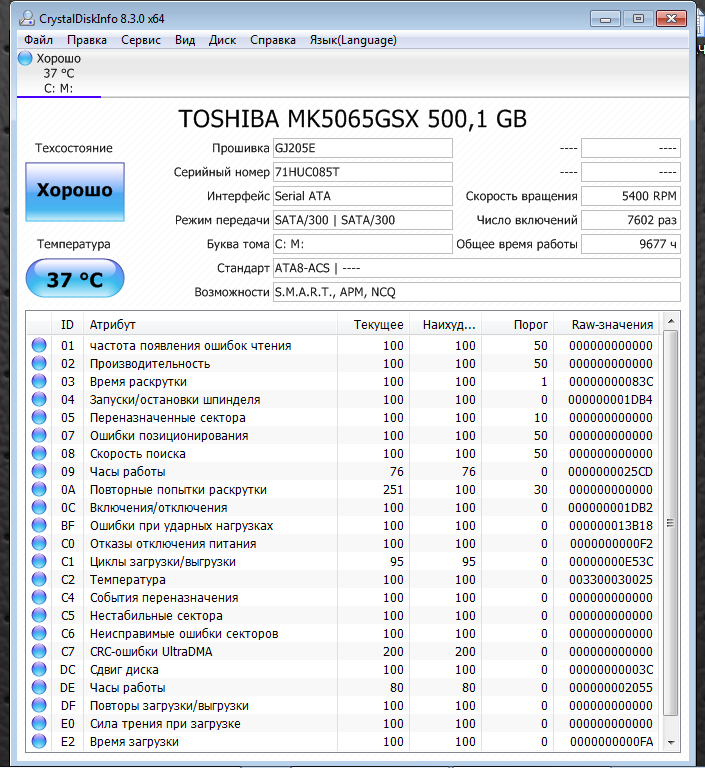

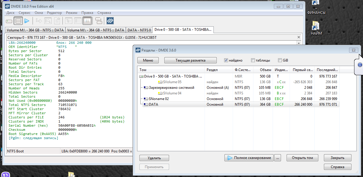

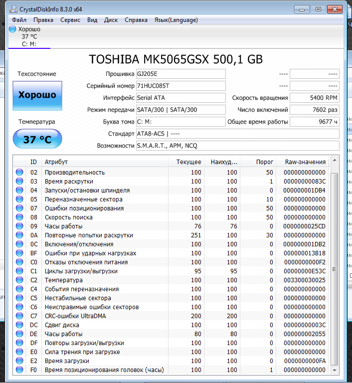

Регистрация: 28.09.2019
Доброго времени суток, уважаемые форумчане! Друзья, опытные пользователи и спецы рекава!
Прошу помочь с восстановлением фото и видео.
Ноутбук Lenovo, ОС Windows 7. Один ЖМД, 2 логических диска (C – система, D – данные). На диске D удалил папку, минуя Корзину (через Shift+Del). Через 2-3 после удаления потребовалось восстановить удаленную папку с фото и видео. За эти 2-3 дня особых изменений (записей больших новых файлов) на диске вроде не делал, за исключением записи/удаления небольших файликов с рабочего стола и загрузки установочников программ восстановления данных (но и то, и другое содержится на системном диске С.
R-Studio 8.11 Build 175357 Network Edition, O&O DiskRecovery (MediaRecovery), Hetman, и 4-5 других похожих программ восстанавливают мои файлы следующим образом. Структура и имена папок и файлов сохранены, но вместо удаленных фото выдаются совсем другие левые фото, уже имеющиеся на диске, но под именами удаленных восстанавливаемых фото. Например, из 10 удаленных фото восстановились только 1-2 фотки, остальные – левые «самозванцы».
R-Studio о состоянии требуемых файлов пишет следующее: below average (file beginning is overwritten by existing file). Т.е. вероятность восстановления ниже среднего, т.к. начало файла уже перезаписывается другим существующим файлом. При этом, что самое проблемное и интересное, вместо удаленных фото в качестве восстановленных программа выдает фото-«самозванцы», записанные на диск РАНЬШЕ факта удаления нужных. По-моему, было бы справедливо (понятно и не обидно), что на место удаленных лягут новые фото, а не старые (записанные до удаления нужных).
В период между удалением и попытками восстановления новые фото на диск я НЕ записывал. Но R-Studio и другие программы вместо восстанавливаемых фото выдают фотографии, записанные ДО удаления восстанавливаемых.
Восстанавливаемые файлы сохранял на логическим диске С, системном.
Раздел (том) буквы лишил.
Программы платные, леченные (крякнутые).
ВОПРОС: как решить проблему и вытащить из-под существующих файлов-«самозванцев» удаленные фото?

Регистрация: 02.05.2006
Крайне мало вероятно. Для этого вам надо понимать, как устроена файловая система.
То что названия нашлись, к примеру по индексам, в которых указаны MFT записи. Вы при удалении файлов изменили порядок MFT записей, да и система там много чего нужного ей поменяла за 2-3 дня, поэтому на месте прошлых записей могут лежать даже ссылки на старые файлы.
Старые файлы еще возможно можно найти черновым поиском, без имен и путей. Но только при условии, что они не фрагментированы.
