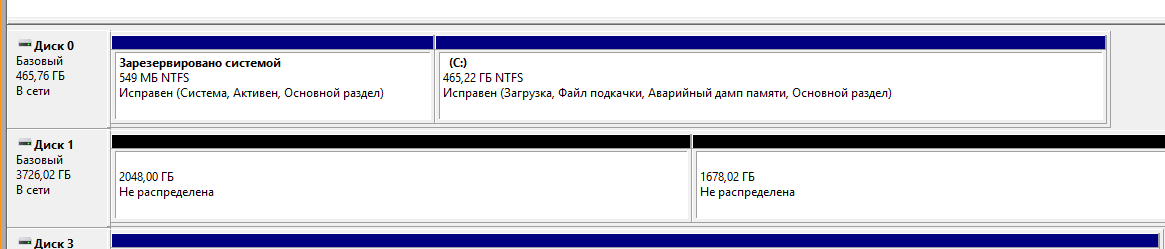

Помогите пожалуйста, никогда не было жесткого диска более 1 тб, после установки системы и во время установки он его сразу разделил на 2 не размеченные области, моя материнка стара что не отображает диски более 4 тб? Прошивка последняя, в спецификации написано поддержка более 2.2 тб...
Все загуглил:))
1234.PNG [ 13.11 КБ | Просмотров: 497 ]
