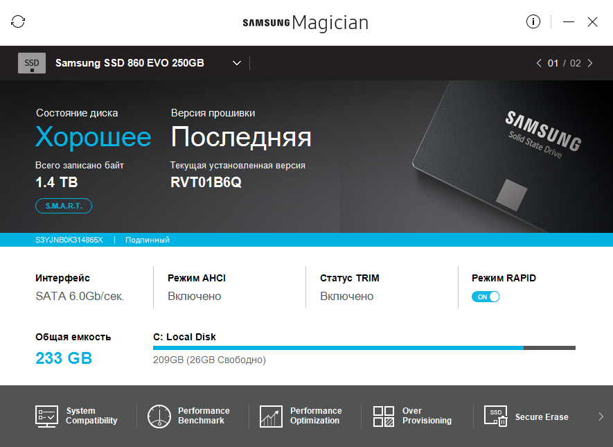

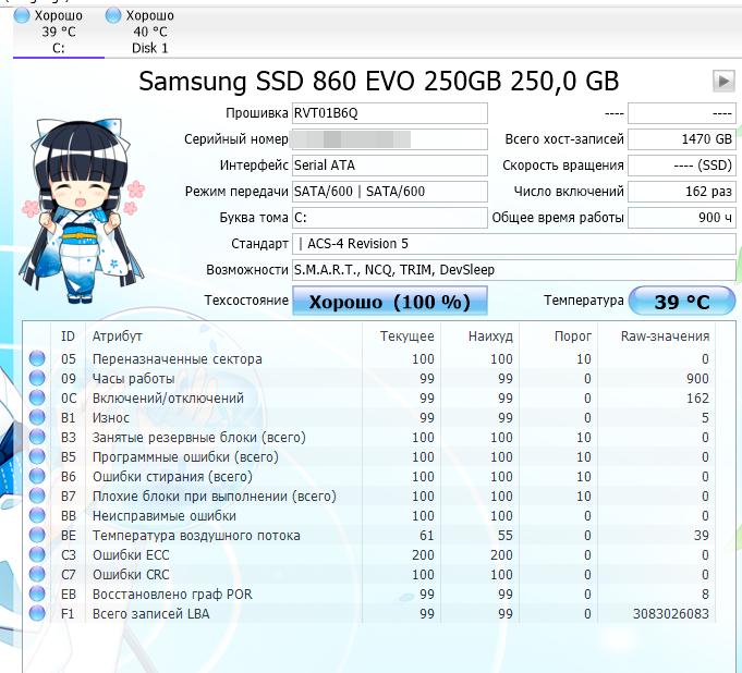

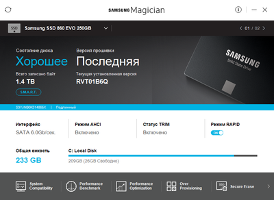

Добрый день. Помогите пожалуйста. Скорость накопителя при копирование и разархивирование файлов очень маленькая от 100 кб/c до 30m. Зато в тестах скорости все идеально мда :-x
Rapid,ahci,over-provisioning и кеширование включены.
Samsung 860 evo 250gb
материнка: z370
В вк писал тех.поддержке,все по шаблону отвечают,что нужно делать(все сделал давно и было включено,даже перепроверил в шапке темы),
кроме последнего пункта Secure Erase
smart
2018-09-14_23-05-16 (2).png [ 185.62 КБ | Просмотров: 480 ]
samsung
2018-09-14_22-36-54.png [ 245.16 КБ | Просмотров: 480 ]

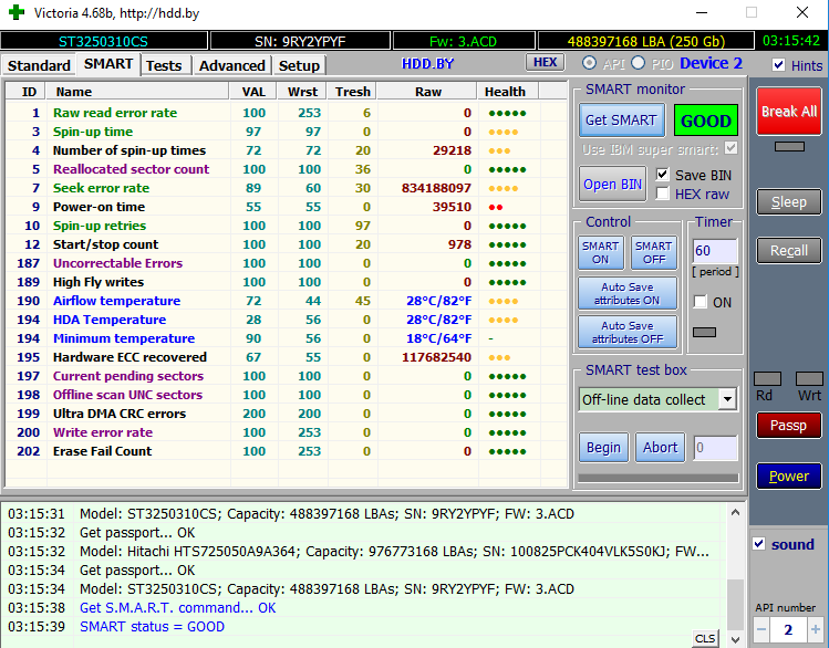

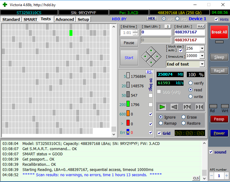

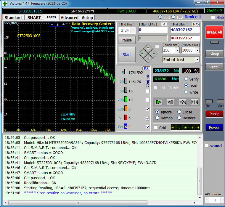

1.5 года назад купил ж.д. сделал тест викторией, скрины сохранил, на днях сделал тест викторией снова. Как-то многовато зеленых секторов. Какие-то действия предпринимать нужно?
скрины вначале моего использования этого ж.д.
smart.png [ 110.71 КБ | Просмотров: 469 ]
виктория.png [ 88.39 КБ | Просмотров: 469 ]
и на сегодня
smart 1.5года.png [ 61.87 КБ | Просмотров: 469 ]
vic.png [ 54.78 КБ | Просмотров: 469 ]
Регистрация: 22.12.2012
Но вы же его используете, на нём записано и что, с него читают кто, очистите прописью нулями и будет меньше цветных.
Регистрация: 02.05.2006
NumbaZ
Прорисовку клеточек отключайте, они очень много процессорного времени жрут.
На первой картинке у вас график, а на второй клеточки, вот вам и разница.

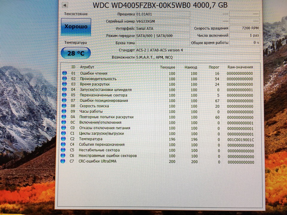

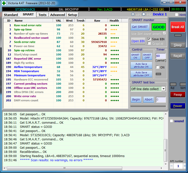

Приветствую. Короче говоря, имеется внешний HDD. Используется в качестве хранилища по принципу: "Лежит на полке, пару раз в месяц аккуратно берется для копирования необходимой для работы информации на основной диск, после чего снова отправляется на полку". И, вроде бы, работает нормально.
Однако, есть одно маленькое но: SMART диска - ведёт себя абсолютно неадекватно. Параметры 01; 09; и F 0 и F 2 - прыгают практически без остановки. На моей практике - подобная картина наблюдается только в случае с этим конкретным HDD. Остальные - ведут себя адекватно.
Собственно, вопрос: имеет ли смысл беспокоиться из-за этого? В чем может быть причина?
А если бы ваши все отальные диски наоборот, меняли бы постоянно эти атрибуты, а этот нет, вы бы написали, что этот диск неадекватно ведёт себя, не меняет в смарте те циферки и вообще нет таких атрибутов, паламался? Всё у вашего диска нормально, работает в штатном режиме и вполне адекватно меняет атрибуты, просто это другой производитель диск и меняет циферки так как этот производитель захотел.
Регистрация: 28.01.2016
Так-то оно - так, спору нет. Но, как бы, просто у меня есть такой же диск (тоже SeaGate, эта же модель, тот же объем, прошивка, правда, другая). И он себя так не ведёт. Поэтому и имею место быть опасения. По вашему мнению, необоснованные? )
Покажите смарт его.
Выше, в сообщении, под спойлер спрятал-же.
