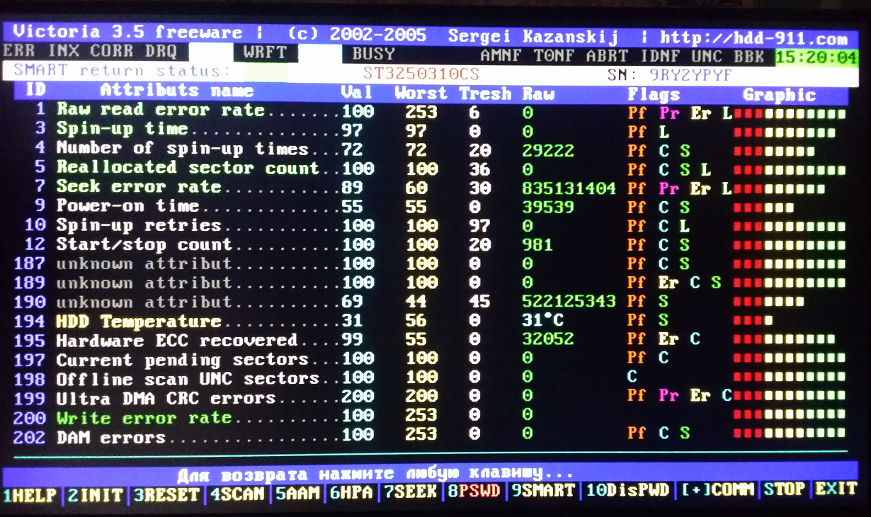

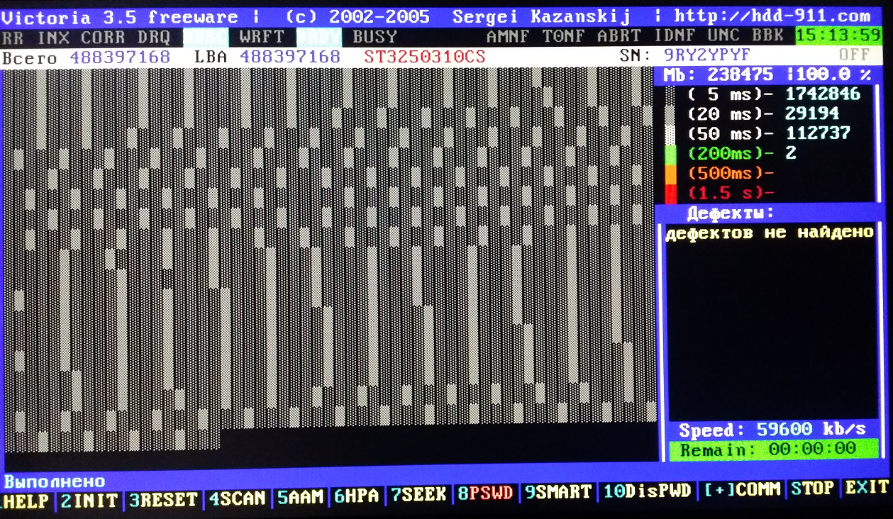

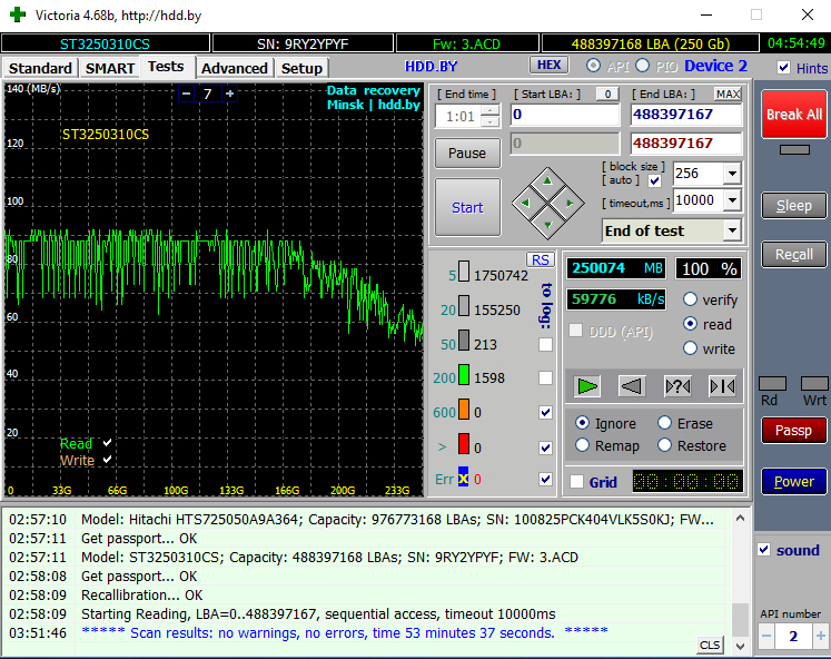

Сделал пока первый диск из-под доса, вот такие результаты.

теперь как-то подозрительно 50мс секторов много стало

Окей, диск в порядке, это было видно и в скане от винды.
Регистрация: 02.05.2006
NumbaZ
Все нормально.
Даже по Win Виктории это видно.
Зеленые задержки не кучно, это нормально.
Стоит беспокоиться о красных, да и то когда их много в одном месте.

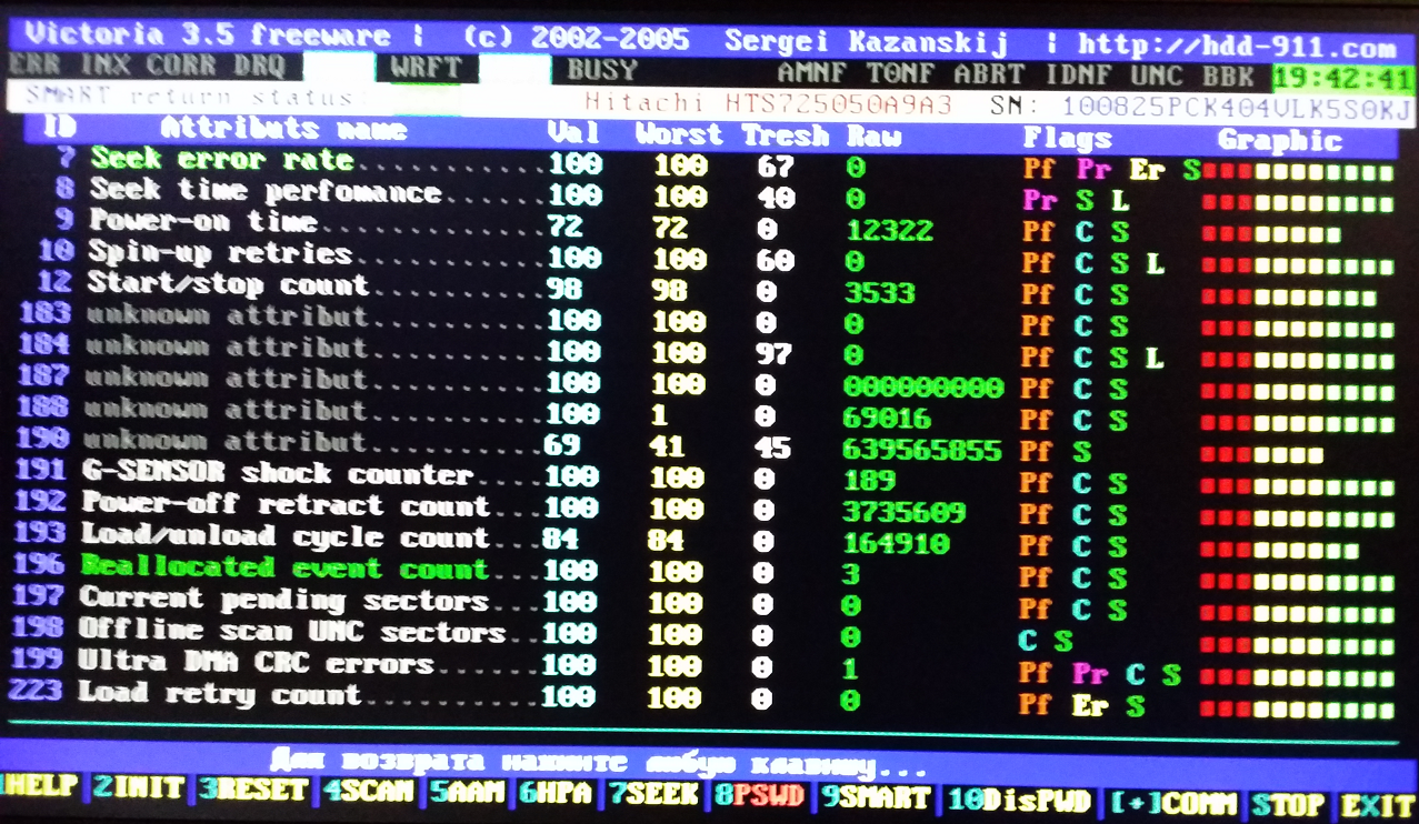

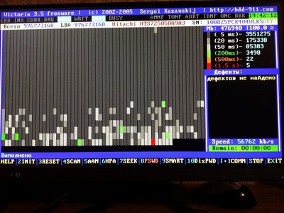

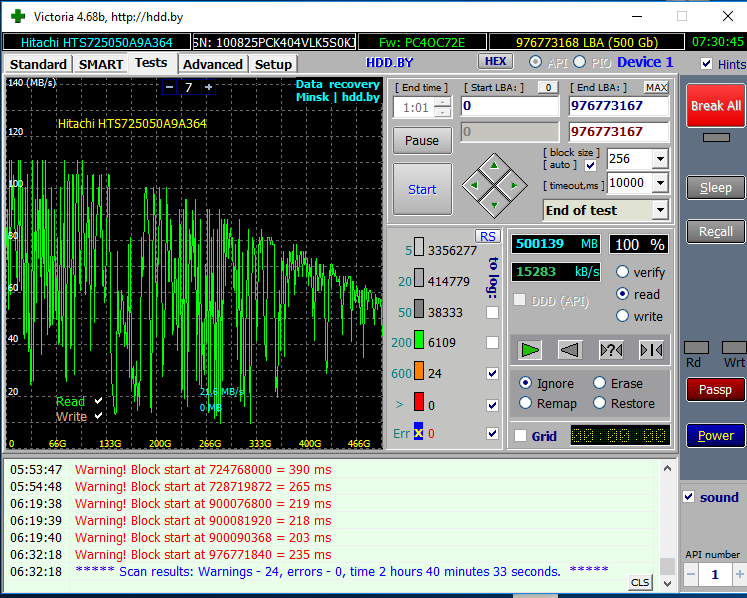

и второй ж.д. (не мой) с ноутбука.
вижу здесь все похуже

ну и из- под винды когда тестил
500.png [ 70.75 КБ | Просмотров: 582 ]
не хотелось бы чтоб он у меня загнулся.
Никто не хочет, но это неизбежно.
Регистрация: 28.10.2010
Sania.
может конкретней? я могу через викторию помочь этому ж.д.?
Регистрация: 22.12.2012
Конечно можно, жизнь идёт, люди стареют, умирают, тоже и диск, помрёт рано или поздно, и никакая виктория не поможет.
Sania. ну я же просил без подколов, а конкретно что можно или нужно сделать или уже все равно?
О том что мы все умрем я это знаю итак.
Ну я же не обещал. Ну нет лекарства от старения. Пользуйтесь как есть и всегда делайте бэкап важных данных.
Sania. Это я тоже знал, а remap и restore ничем не помогут?
А что, бэды где нашли?
красные в 1,5 сек, еще нет но скоро? а может лучше сразу чем ждать?
Ждать чего-то или не ждать, это ваш выбор, можете сразу новый поставить. Полторы секунды, это задержка, они не скоро, они сейчас.
вообщем ясно, смысла нет чего-либо делать, если я все правильно понял.
