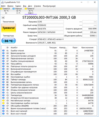

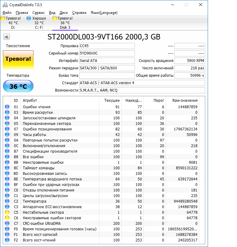

Начала тупить вин 10 энтерпрайз (обычная) 1809, начал перезагружаться и в процессе появилось
Scanning and repairing drive Н доходит до 66% и останавливается, так продолжается минут 15-20 и загружает раб стол
S.M.A.R.T. из Crystal Disk Info
37573
При попытки зайти на диск выдаёт ошибку и появляется уведомление перезагрузиться для исправления ошибки
Можно попробовать что-нибудь сделать?
Если данные с него нужны, то например r-studio, потом «Victoria» http://hdd.by/victoria/

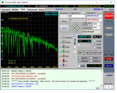

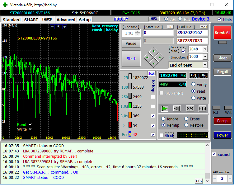

mol61 писал(а):
Пытаться починить диск.
Это вкладка Тесты с выбранной опцией Restore?
37579
Если не получается исправить синии сектора, то нет смысла прогонять весь тест?
Верно. Во первых лучше делать ремап. Во вторых под виндой лечить не будет. Точнее под виндой лечится только не смонтированный диск. Пустой, без разделов.
Ресторе и ремапом вы данные, если они нужны, совсем добьёте.
Если голова плохо пишет, ресторе просто испортит то, что еще читалось.
Ремап срабатывает и на большие задержки, сделает такую же пакость.
Если же данные не нужны, то диск просто выбросить, уже не жилец по смарту.

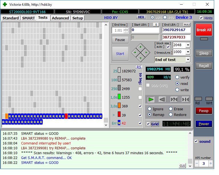

mol61 писал(а):
лучше делать ремап
Там тоже не получалось исправить
Эм...
В управлениями дисками убрать разделы с него и перезагрузиться, чтоб винда попробовала Scanning and repairing сделать или как?
Данные уже скопировал
Работал с 10 июня 2010-го до вчерашнего вечера, норм срок?
Да, полностью удалить разделы. Тогда из под винды диск будет лечиться.
