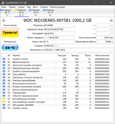

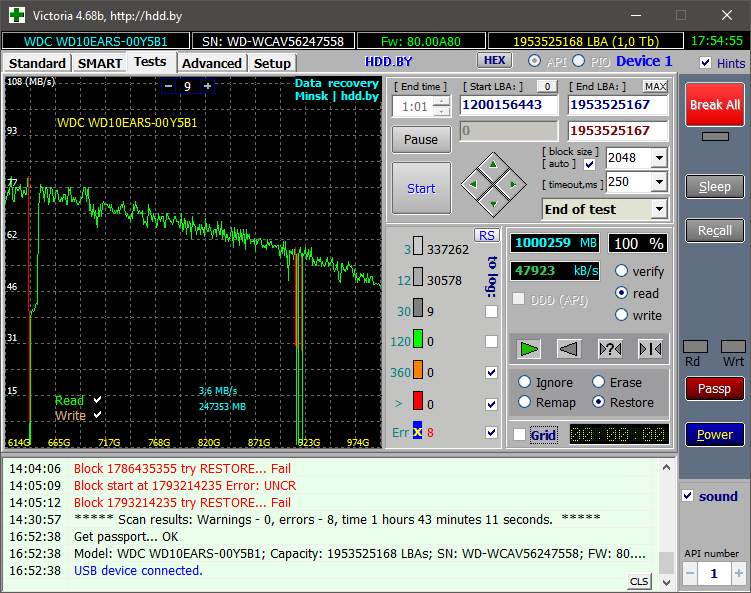

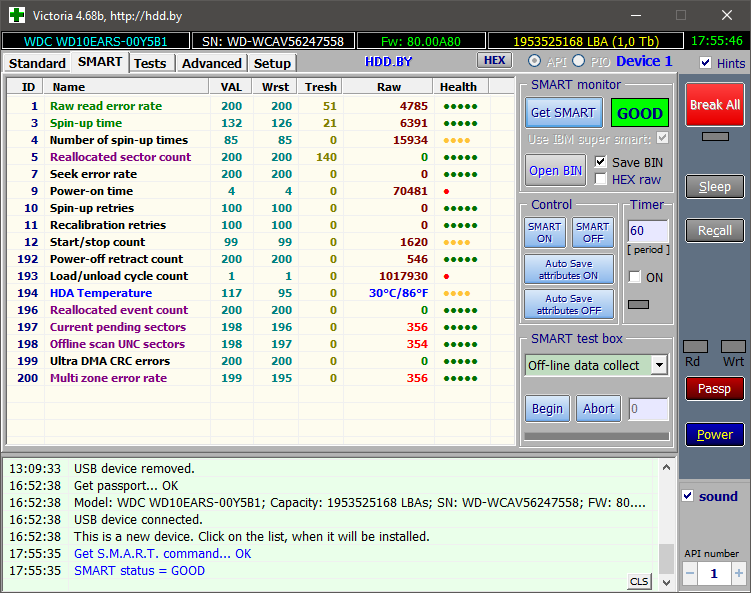

Здравствуйте. Возможно ли как нибудь восстановить этот HDD? Когда этот HDD вставлен в ПК всё система время от времени зависает.
Пробовал с прогой Victoria, вот что получилось.
sshot-11.png [ 63.01 КБ | Просмотров: 2927 ]
sshot-1111.png [ 66.06 КБ | Просмотров: 2927 ]
sshot-10.png [ 79.19 КБ | Просмотров: 2927 ]
