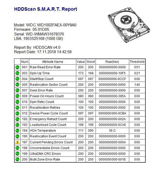

Регистрация: 10.01.2009
Здравствуйте. После очередного включения, 1Tb WDC WD1002FAEX-00Y9A0 перестал подавать признаки жизни. Перед выключением прошло обновление винды, комп выключился, все было нормально.
При открытии диска пишет "Запрос не был выполнен из-за ошибки ввода/вывода на устройстве", долго грузится винда, diskmgmt.msc пол часа открывается, "Мой компьютер" не может долго ничего понять, тупит и зависает.
SMART HHD SCAN выдает ошибку по "197 / Current Pending Errors Count / 200 / 200 / 0000000000-0004 / 000"
Диск разделен на два раздела +1 зарезервированный системой в 100 мб. Раздел зарезервированный системой видит норм.
Перед этим был установлен SSD, установлена новая Win7 на него, изменен параметр работы дисков на AHCI, чистился комп от пыли, вынимались ставились диски. Все было произведено, как всегда, аккуратно.
Через несколько дней 1Tb потерялся
Ранее не сталкивался с проблемами с жесткими дисками вообще, поэтому даже не знаю в какую сторону смотреть.
Подскажите пожалуйста что делать, некоторую информацию хорошо было бы восстановить.
Последний раз редактировалось R3dman 17.11.2018 12:10, всего редактировалось 1 раз.
Регистрация: 22.12.2012
Для начала смарт хорошо бы показать.
smart.jpg [ 179.84 КБ | Просмотров: 809 ]

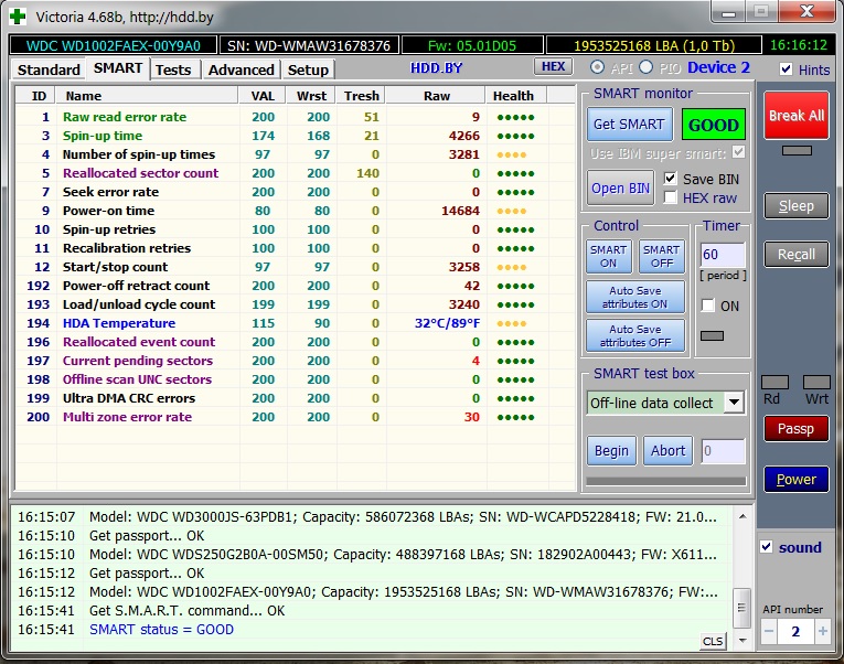

2mol61
И ничО. Я тебя конкретно ни о чем не просил. Если есть кто-то кто может по делу подсказать, то буду признателен. Нет - так нет.
Гуглил, читал, особо пока не помогло, вот и спрашиваю. Много где сказано, что лишние действия с диском могут пагубно сказаться на дальнейших попытках восстановления данных.
CrystalDiskInfo вообще не запускается.
SMART в Виктории:
smart1.jpg [ 227.26 КБ | Просмотров: 801 ]
Кстати все жесткие диски прогонял через CrystalDiskInfo, за неделю до этой ситуации, состояние было "Хорошее".
Регистрация: 15.06.2010
Откуда: Калуга
Фото: 18
Сначала надо решить для себя что важнее, сохранность данных или восстановление диска.
Перед манипуляциями с диском, если есть ценные данные, надо сделать копию.
Всё остальное разжёвано 100500 раз.
R3dman
Снимите плату и зачистите контакты ластиком.
Sania.
Зачистил, плата действительно была окислена. Но ничего не изменилось.
Добавлено спустя 30 минут 7 секунд:
Викторией запустил ремап. Некоторые битые секторы ремапнулись и стал отображаться один из разделов, с которого худо-бедно чета копируется, буквально исправив 9 секторов. После продолжил, нашлась еще пачка секторов, которые уже не хочет исправлять программа. Я подозреваю в этой пачке и кроется причина недоступности диска для отображения. Есть ли варианты эти битые секторы "спрятать" или ещё что?
При попытке входа на этот раздел диск издает такие же звуки, как при попытке ремапнуть бэды. Звук типа "хруст-щелк" периодически, раз в 3 сек.
Sania.
Короч. Прошелся из под доса, ничего не изменилось. Находит битые секторы, в том же месте и лечит их. Потом сканируешь по новой и все там же их находит и лечит, так бесконечно.
Попробовал запустить в режиме IDE старую винду. Вдруг что... И вдруг заработало всё. И диск видит и файлы на месте. Что это за х?
С новой винды, на SSD в режиме AHCI, диск как будто полудохлый. Хотя несколько дней до обновления винды все было в порядке?
Третий, не системный HDD, как работал везде, так и работает.
Последний раз редактировалось R3dman 17.11.2018 20:29, всего редактировалось 1 раз.
Повреждения серьёзные видимо, смарт показал бы больше.
Файловая система повреждена, старая винда видимо другой версии и ей не критично пока.
