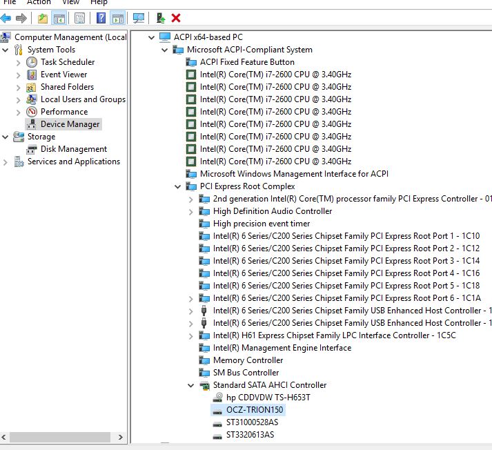

StrelokHD внимательно читаем чего я писал
Цитата:
диспетчер устройств вид по подключению
вот
как-то так
Capture.JPG [ 110.33 КБ | Просмотров: 1044 ]

StrelokHD писал(а):
Повторюсь, гибридный диск не с Samsung`ом. Какой диск ускоряет Optane, хорошо видно на скриншоте выше.
Отключите optane, проверьте устранена ли проблема с Samsung Magician.
Регистрация: 29.07.2008
Йож пардон, сразу не понял. Вот правильная картинка:
Проверял, не помогает. Я думаю, что поможет переход обратно на AHCI , но при попытке сделать это валится винда (синий экран). Да и optane работать не будет при AHCI контроллере.

Orry писал(а):
или почему поменялся тип загрузчика на Intel RST Premium RAID With Optane Memory
ageich писал(а):
По факту создается гибридный диск и работает через софт от интела, кто Samsung Magician туда пустит?
У вас уже начиная с биос мать работает с дисками через это Intel RST Premium RAID With Optane Memor
Кто Samsung Magician туда пустит? :roll:

StrelokHD
Да, оптайн не будет работать, но при этом драйвере ваш софт работать не будет. Это если не понятно всех кто уже отписался о этом же.

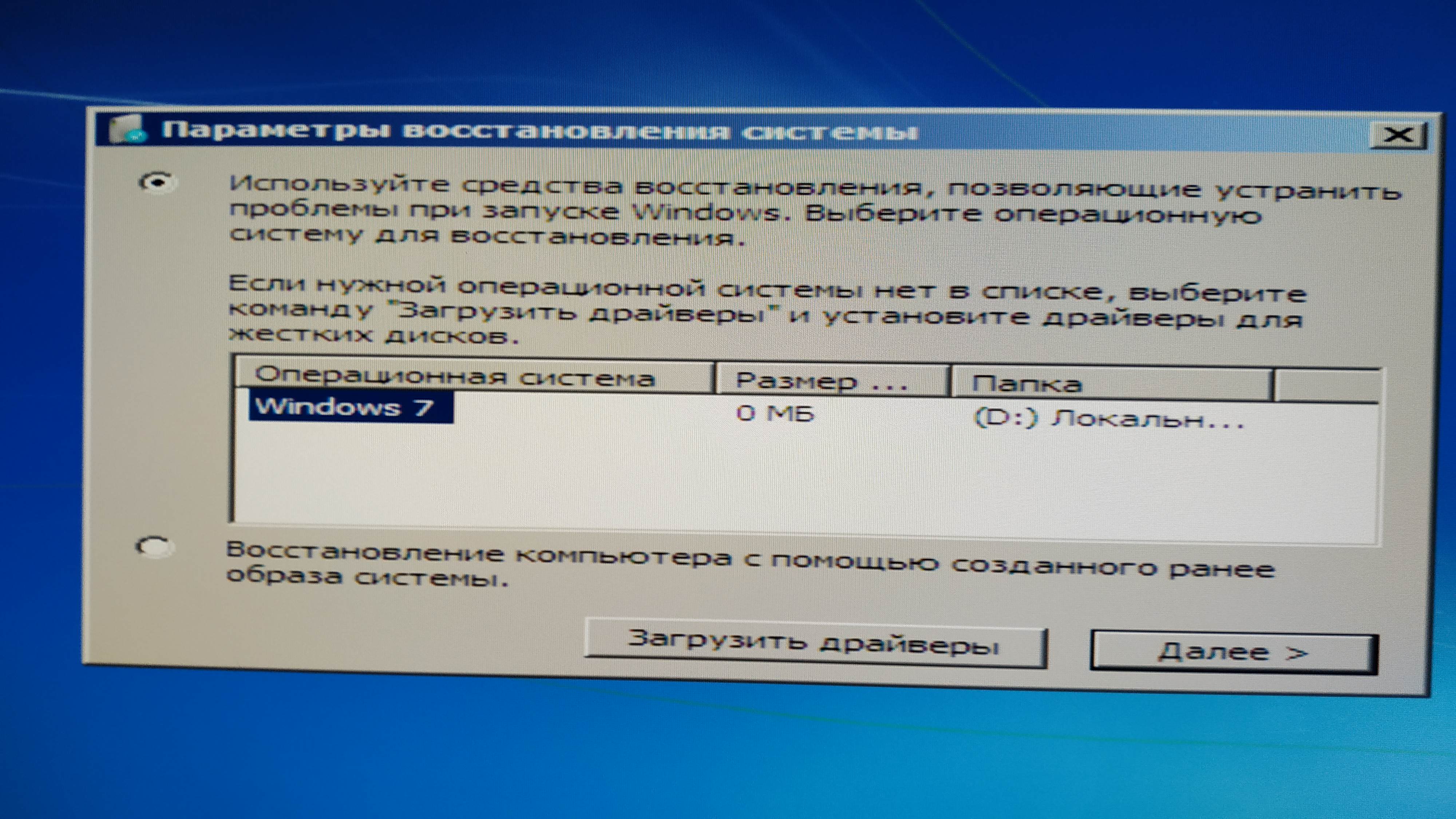

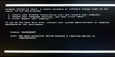

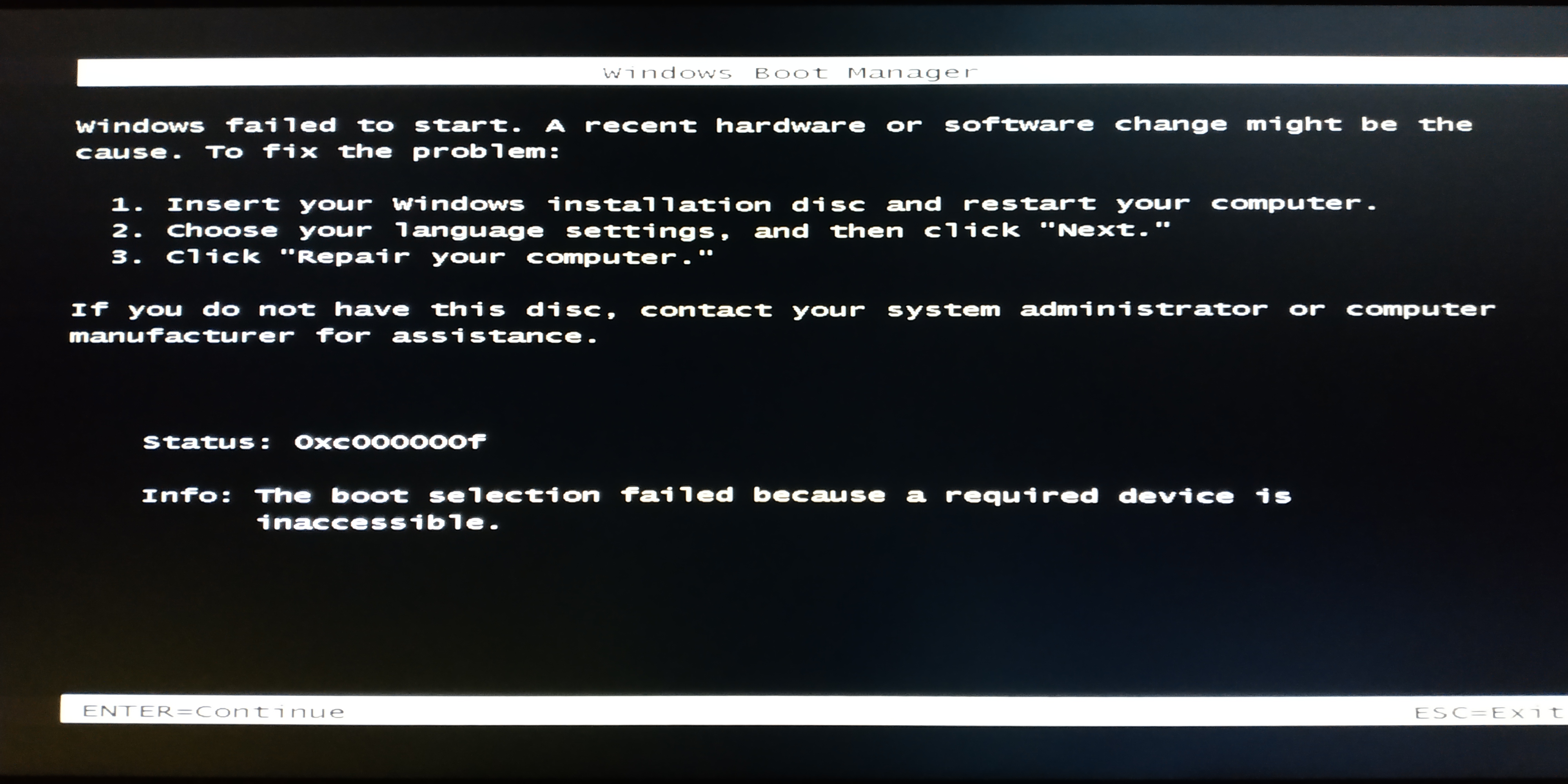

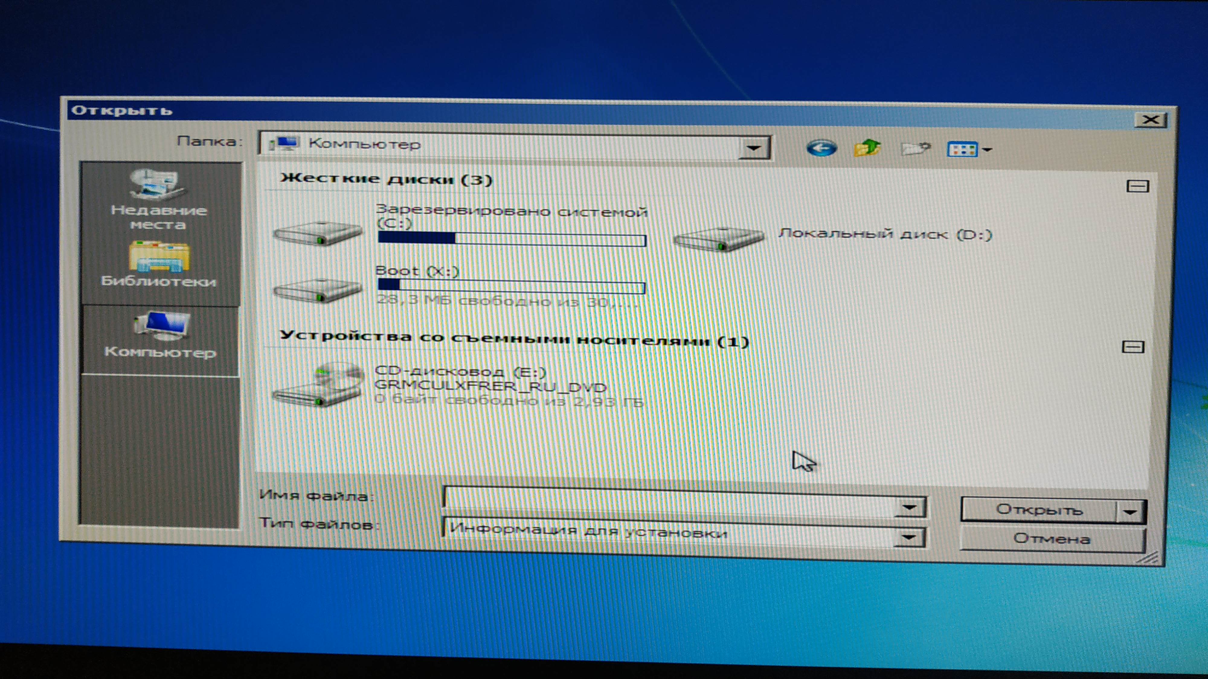

Приветствую. Проблема с sdd samsung 840evo. Обновил прошивку с помощью restoration software. Теперь винда не грузится. Средствами восстановления с загрузочного диска не восстанавливается. Сам диск состоял из одного раздела C, после перепрошивки стал состоять из трех. Подскажите что можно сделать чтобы восстановить винду или хотябы достать информацию с диска.
IMG_20181122_224811.jpg [ 1.66 МБ | Просмотров: 980 ]
IMG_20181122_230312.jpg [ 968.45 КБ | Просмотров: 980 ]
IMG_20181122_230512.jpg [ 1.02 МБ | Просмотров: 980 ]
это не так. жосткий диск как был из двух разделов так и остался. диски c и d на последней картинке. x это рамдиск, из которого средство невосстановления винды работает. мне честно говоря ниразу не удалось еще этим средством починить что-нибудь.
как я уже третий раз за недолгое время пишу наверное поможет chkdsk d: /f . или добьет что было. или ничего не сделает.
или любая программа восстановления информации в виде загрузочного диска может быть поймет что там было и скопирует на какойнибудь другой диск.
Всмысле не так? :) На нем был только раздел С, куда была установлена система. И в Мой компьютер всегда отображался только раздел С.
Винде, я так понимаю, хана? :cry:
Регистрация: 22.12.2012
Конечно-конечно, и скрытый раздел "зарезервировано системой" на то он и скрытый, что бы его не было видно.
