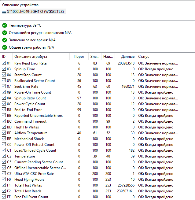

Приветствую, форумчане!
Купил на днях диск Seagate Barracuda Pro ST1000LM049 на ноутбук. Все нормально поставилось, запустилось, прогнал, на всякий случай, полный тест поверхности через Викторию под WindowsPE - никаких проблем, поверхность чистая. Далее разбил на разделы через Acronis и начал устанавливать Windows (установка ругнулась на разбитые в MBR разделы, пришлось удалять их и создавать заново, в GPT) Вот тут уже начались проблемы: во время копирования установочных файлов было заметно подвисание системы, после установки ситуация только усугублялась. Снова под WinPE протестировал поверхность Викторией: прошло 0,5% теста, а уже куча красных, медленно читаемых секторов. Во время зависаний слышна работа шпинделя, характерного "треска" головок нет, никакой периодичности у фризов тоже нет, но их определённо становится больше.
Больше ничего не предпринимал, хотел обновить прошивку, но установлена самая последняя.
Пока в планах попробовать отформатировать диск, записав его нулями через ту же Викторию.
Смарт прикрепляю, хоть он и абсолютно чист
смарт
Самая любимая и бестолковая программа? Разбивку и форматирование под винду лучше самой винды никто не сделает. Тогда и не будет подобных косяков: "установка ругнулась на разбитые в MBR разделы" и пр. Надеюсь вам извесно что установщик винды умеет делать разбивку?
Это как, диск раскручивается и останавливается? Тогда это нехватка питания или диск помирает.

Longhorn6
не партесь.
ST1000LM049 диск с SMR.
Пишет в медиа кэш где-то от 16 до 60 гиг.
Сколько конкретно в вашем не знаю, пока не сталкивался.
А потом раскладывает его в ленты.
После записи большого объема данных, пока не раскидает кэш, будет тормозить.
Особенность такая у этих дисков.
В зависимости от нагрузки, может заниматься этим очень долго.
Но можно оставить в покое где-то на полчаса, опять за шустрит.
Да, сглупил, по привычке из 2000-х решил ей воспользоваться.
Нет, диск переходит как бы в состояние ожидания, блины вращаются, а головка не "бегает".
Tomset писал(а):
не партесь.
Вы уверены? Система не просто начинает подтормаживать, а виснет на несколько секунд намертво, иногда вместе с курсором. Да и закинул я на него может 60 гигов всего, не больше.
Оставлю ноутбук работать на всю ночь, утром посмотрю, может что-то измениться
Читал как-то об этой технологии, но не думал, что мне попадётся именно такой диск. Он же и не самый дешёвый вроде.
