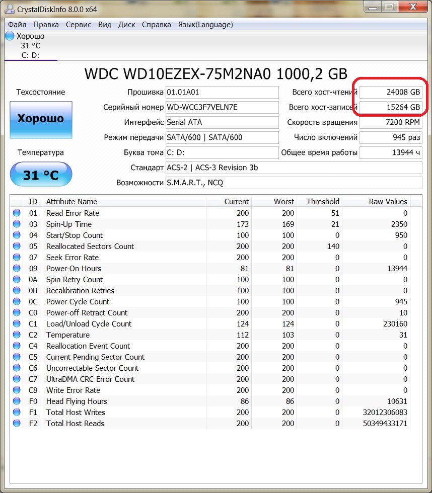

Кто-нить встречал чтобы на HDD считалось количество чтений/записи?
wd.jpg [ 261.64 КБ | Просмотров: 2002 ]
Регистрация: 17.07.2011
Откуда: Нижний Новгород
Фото: 177
qd Конечно, и на Seagate такое бывает.

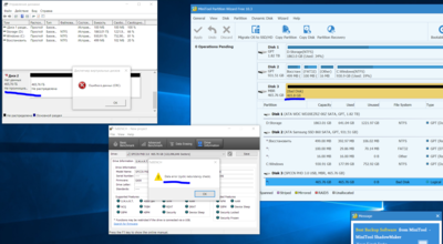

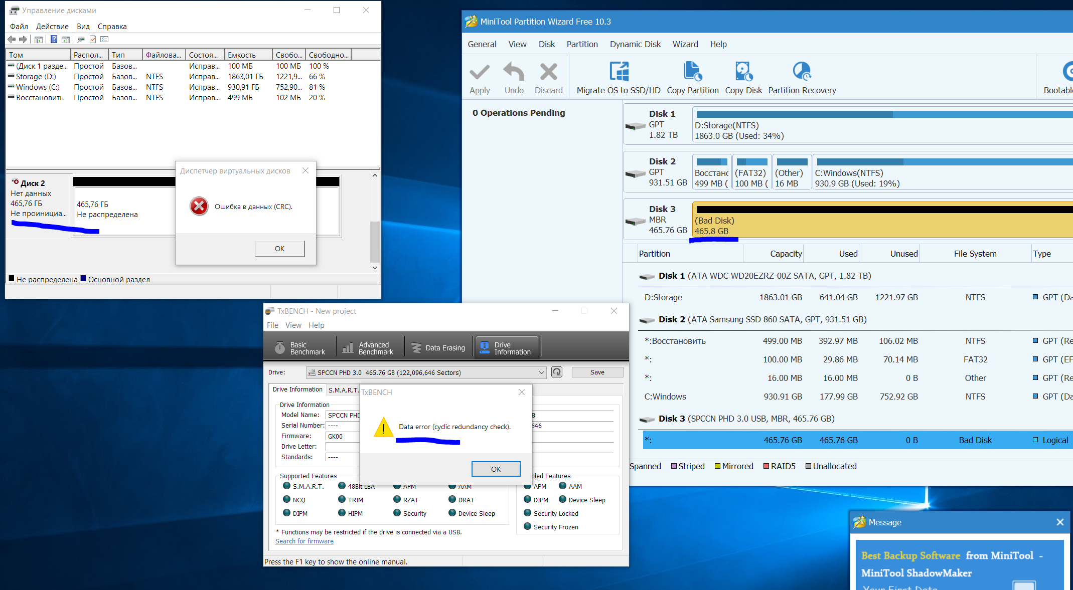

Приветствую.
До НГ совершил ошибку - 2.5" диск через внешний бокс поставил на какую-то операцию, не помню. То ли заполнение нулями, то ли secure erase... вобщем прога мне написала что осталось несколько дней, я вырубил комп, выдернул диск. Я знал что это плохо кончится, но были сильно важнее и дороже вещи, не было времени его ждать.
Не то чтобы он мне был ценен, но есть ли шанс восстановить работоспособность без данных (там ничего и не было)?
винда не может инициализировать, mini tool wizard пишет bad disk.
123.PNG [ 583.62 КБ | Просмотров: 1714 ]
Регистрация: 15.06.2010
Откуда: Калуга
Фото: 18
Analog писал(а):
совершил ошибку
это не ошибка, это преступление. :cry:
Для начала, что за диск. SSD и HDD вещи разные и подход к ним разный.
Последний раз редактировалось mol61 13.01.2019 17:01, всего редактировалось 1 раз.
Регистрация: 22.12.2012
А что на счёт пройтись SE.
Регистрация: 24.05.2006
Sania. security erase? не даёт.
mol61 тошиба 2.5 hdd в боксе. затереть викторией ничего не дает, по смарту жив.
смущает красным надпись locked - про другие девайсы такого нет.
#77 #77 #77 #77
Так диск запаролен, вон пишет Securitu: On, ну и естественно будет и Locked писать и не давать пользоваться, всё же нужно было дождаться или не начинать, Unlock может поможет, но SE должно было бы запустится, может глюк, может напрямую нужно подключать.
