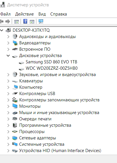

Sania. вынул диск из бокса - подключил к sata материнки. при запуске компа, в bios, диск виден, и там же в диагностике видно что он подключен.
после загрузки в винду нет никаких признаков присутствия диска в системе - программы его не видят, Управление Дисками винды так же. Из бокса он хоть был доступен.

Регистрация: 24.05.2006
Так ведь без бокса диск в винде не виден (в биосе виден), а в боксе это уже через usb - victoria отказывается SE делать через USB.
Регистрация: 22.12.2012
Без разницы что там вам кажется он не виден, в устройствах он есть, он запаролен и пространства его естественно доступа нет, но нужно запустить SE только, не более.
Да нет же его ни в устройствах, ни в управлении дисками :(

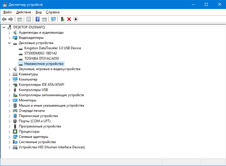

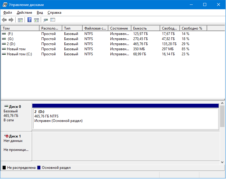

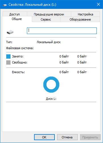

Вчера решил смазать вентилятор в блоке питания (сильно шумел и вибрировал). После обратной сборки ПК Windows 10 не загружалась с ошибками типа 0xc000000f .Мол нет доступа к устройству или нет доступа к файлу. Несколько раз перевоткул питание SATA и сам провод передачи данных.
При этом иногда при загрузке биос видел ssd, но загружаться отказывался. Загрузочная флешка с не помогла (пытался восстановить систему). Причем при перезагрузках он то появлялся в биосе, то исчезал. Установил винду на обычный жесткий диск и в управлении дисками увидел, что ssd в raw формате. На попытки отформатировать отвечал ошибками. Позже после какой то из перезагрузок и изменения буквы диска запустился и я даже на нем файлы увидел.
Было принято решение попробовать загрузится с него. Биос его не обнаружил, при загрузке винды в управлении дисками он отображается, но не инициализируется. Какие успел фото сделать прилагаю. В чем может быть проблема и как ее решить, ну или хотя бы данные восстановить?
Тоесть в итоге он через раз отображается в виндовс.
NiceNeko вы же видите, что смарт отображается не весь, делайте остальное.

Сейчас ситуация как на последнем скрине.
Поменяйте провод интерфейсный, может поможет.

Поменял провод, и даже в соседний сата-3 переставил. Теперь вот так
